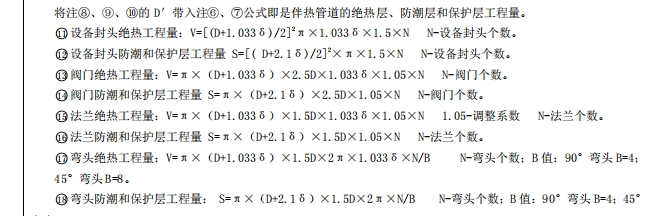

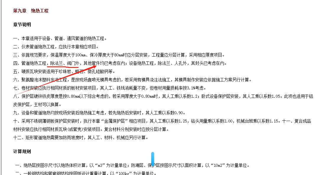

    定額說明中包含了管件,但清單規范2013中給出了彎頭保溫計算的公式,清單規范中彎頭保溫計算公式什么時候會用到?

  • 不需要單獨計算

  • 管件也需要單獨計算保溫(因為工業管道計算長度時,不含管件。管件需要另行計算,保溫也一樣需要另行計算)
