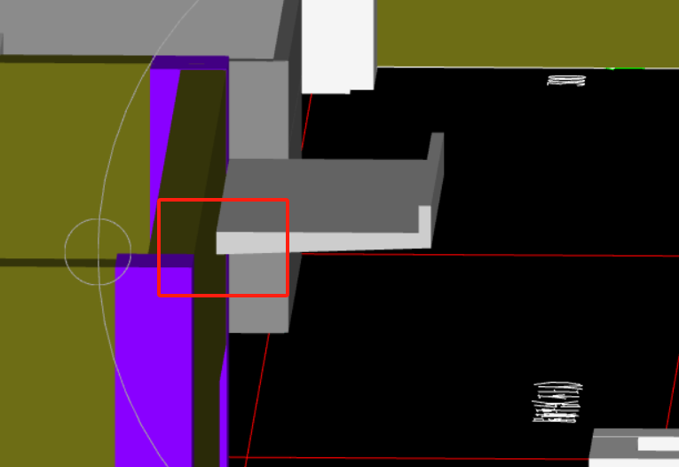

用挑檐畫的,鋼筋可以在 截面編輯 里畫

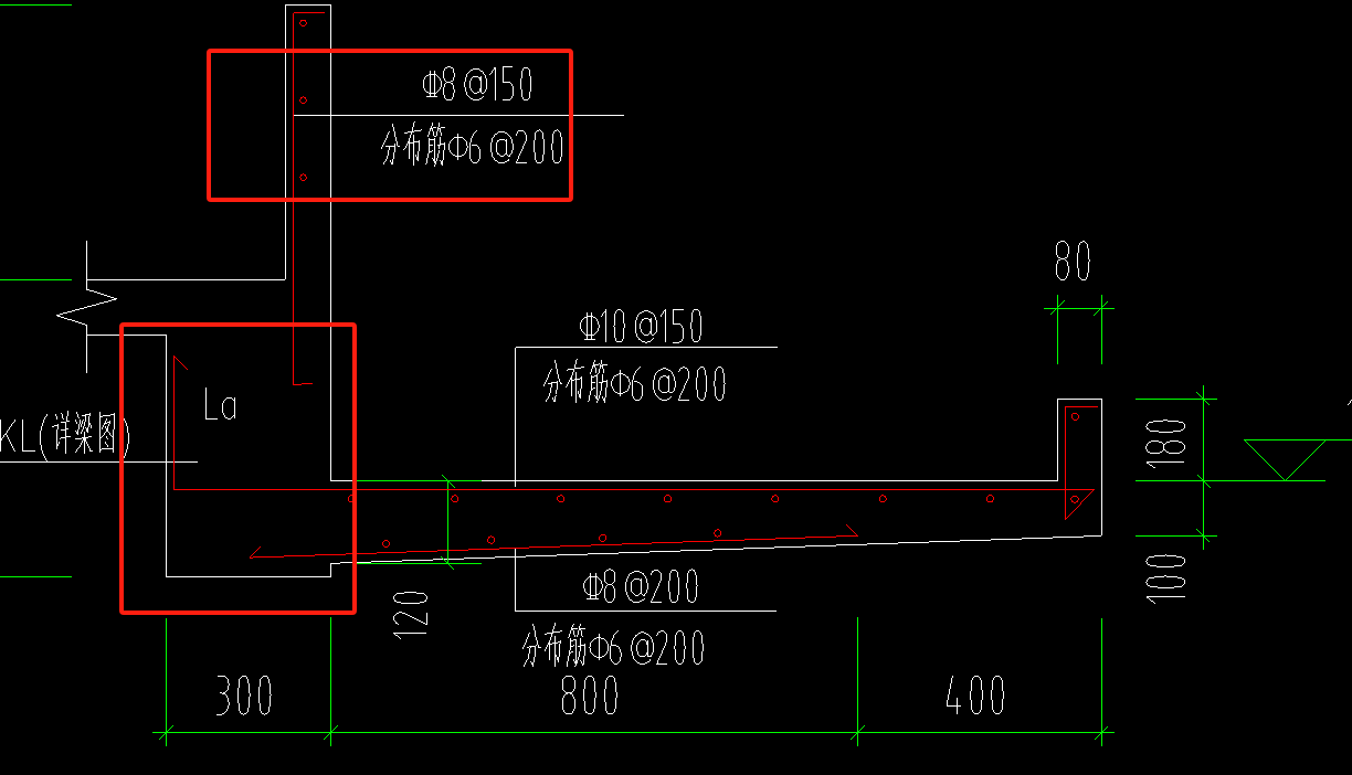

各位老師好,這個構造柱的鋼筋怎么設置?構造柱設置中沒有這個設置
各位老師好,這個怎么在廣聯(lián)達中設置
各位老師好,這個鋼筋怎么設置
各位老師好,這個怎么設置?這個只有加密范圍,不能輸鋼筋信息啊
各位老師好!這個雨篷的上翻鋼筋怎么畫?雨棚板我用板畫了,可是板的鋼筋沒有上翻
