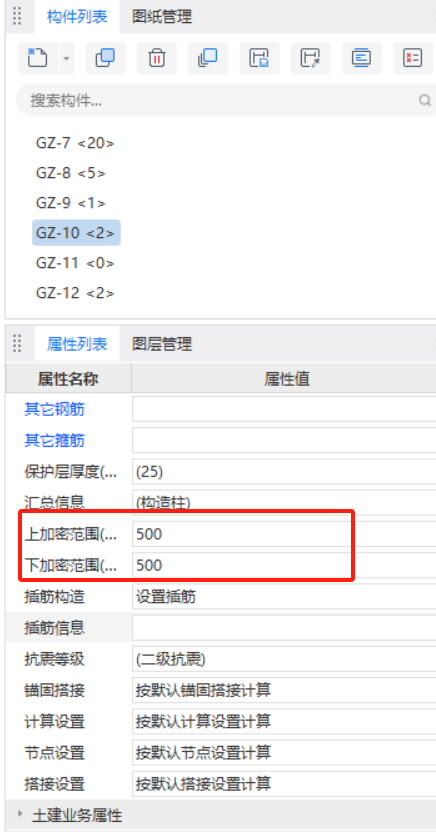

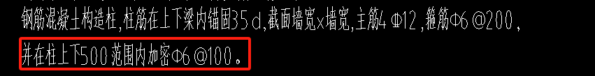

  • 各位老師好,這個怎么設置?這個只有加密范圍,不能輸鋼筋信息啊
    鋼筋信息答疑解惑
全部回答 (6) 首答僅用{{minutesHtml}}
  • 在箍筋信息中輸入A6@100/200就行了
    2025-04-08 17:00:23
  • 箍筋信息一欄中 輸入 a6@100/200 即可 ,
    2025-04-08 17:00:47
  • 上拉,箍筋信息輸入
    2025-04-08 17:01:33
  • 構造柱箍筋加密不要輸入加密區范圍,軟件里默認的是搭接范圍內箍筋加密600  22G614-1中有加密區要求
    首次提交 2025-04-08 17:02:02  最近修改2025-04-08 17:02:53 (修改過1次)
  • 你這樣設置是對的
    2025-04-08 17:02:27
  • 還是A6的箍筋,按A6-100/200輸入
    2025-04-08 17:06:56
