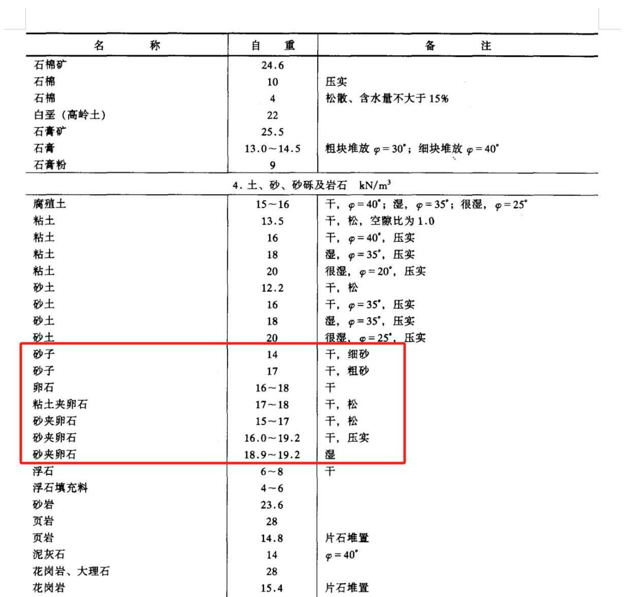

    中砂 碎石比重按多少?   98定額中砂按1.28,最新22定額是否有調整,或者別的文件是否有調整,現(xiàn)在都說是1.5左右
  • 1. 砂的密度(干燥狀態(tài)):
    • 松散堆積密度:約 1400–1600 kg/m3(1.4–1.6 g/cm3 或 87–100 lb/ft3)。
    • 壓實后密度:約 1600–1800 kg/m3(1.6–1.8 g/cm3 或 100–112 lb/ft3)。
    • 2. 碎石的密度(如花崗巖、石灰?guī)r等):
    • 松散堆積密度:約 1500–1700 kg/m3(1.5–1.7 g/cm3 或 94–106 lb/ft3)。
    • 壓實后密度:約 1700–2000 kg/m3(1.7–2.0 g/cm3 或 106–125 lb/ft3)。
    • 3. 影響因素:
    • AI答案
    施工手冊(常用建筑材料及數(shù)值):
    22定額
