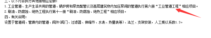

    消防泵房內(nèi),排水管用的是柔性排水鑄鐵管,不銹鋼卡箍連接,按計算規(guī)格應該管道、管件和閥門應該套用工業(yè)管道定額,以下是定額應該套用那個合適?
    銹鋼卡箍
    2025-05-17 15:51:33 補充
    按計算規(guī)則應該管道、管件和閥門應該套用工業(yè)管道定額,以下是定額應該套用那個合適?
    箍
  • 排水管,套市政專業(yè)的排水管定額子目的。
    2025-05-17 15:37:08
  • 套給排水冊 排水柔性鑄鐵管 不銹鋼卡箍連接。
