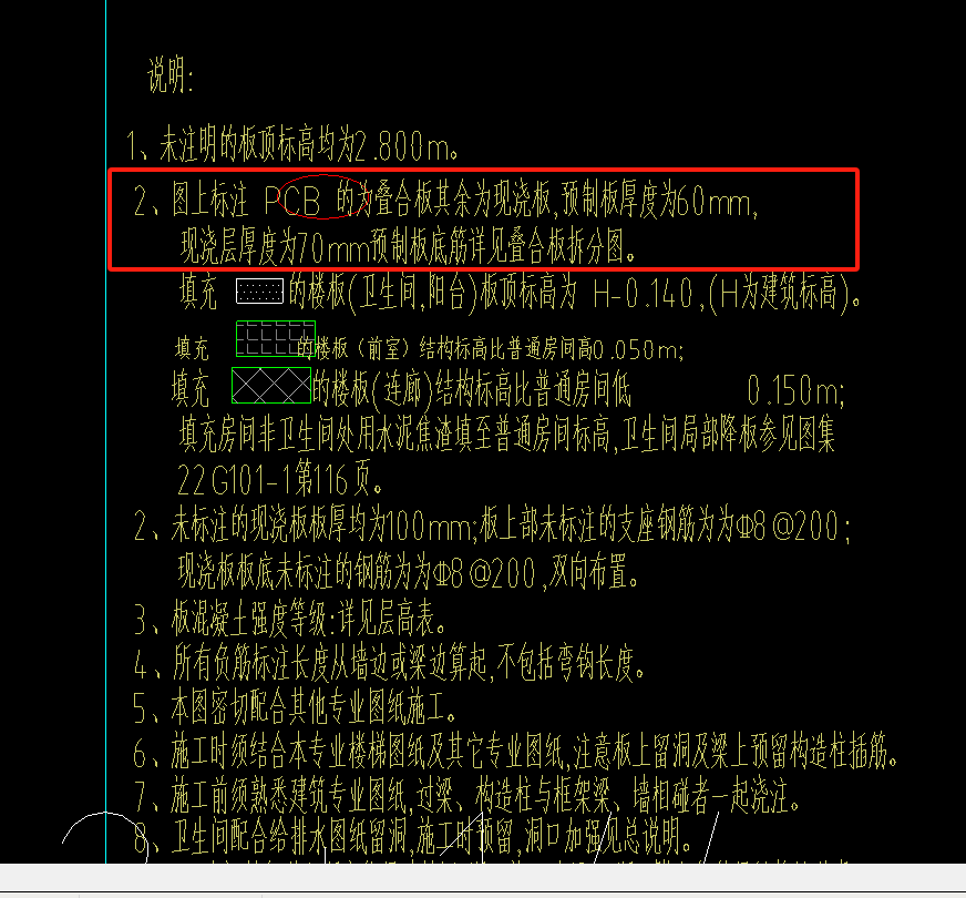

  • 疊合板,在裝配式整厚畫130厚現澆板(點畫),然后在預制板里畫60厚嗎?
    還有預制板每個房間尺寸不一樣,難道要一個一個量,布置嗎?預制板
    現澆板70厚,預制底板60厚;  或者疊合板(整厚)130+疊合板(預制底板)60

  • 1,可以
    2,可以識別疊合板。
