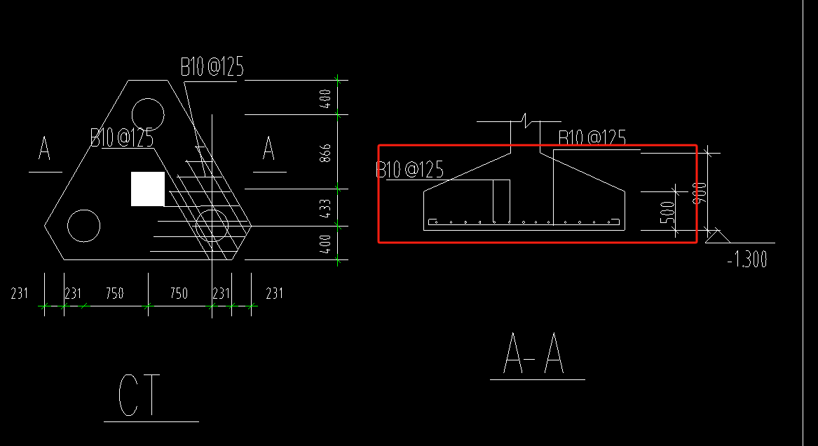

  • 請問這個樁承臺要手算的話,這個高度怎么求?要手算,問的是梯形斷面的高度,混子gu
    樁要手算,問的是梯形斷面的高度,混子gun

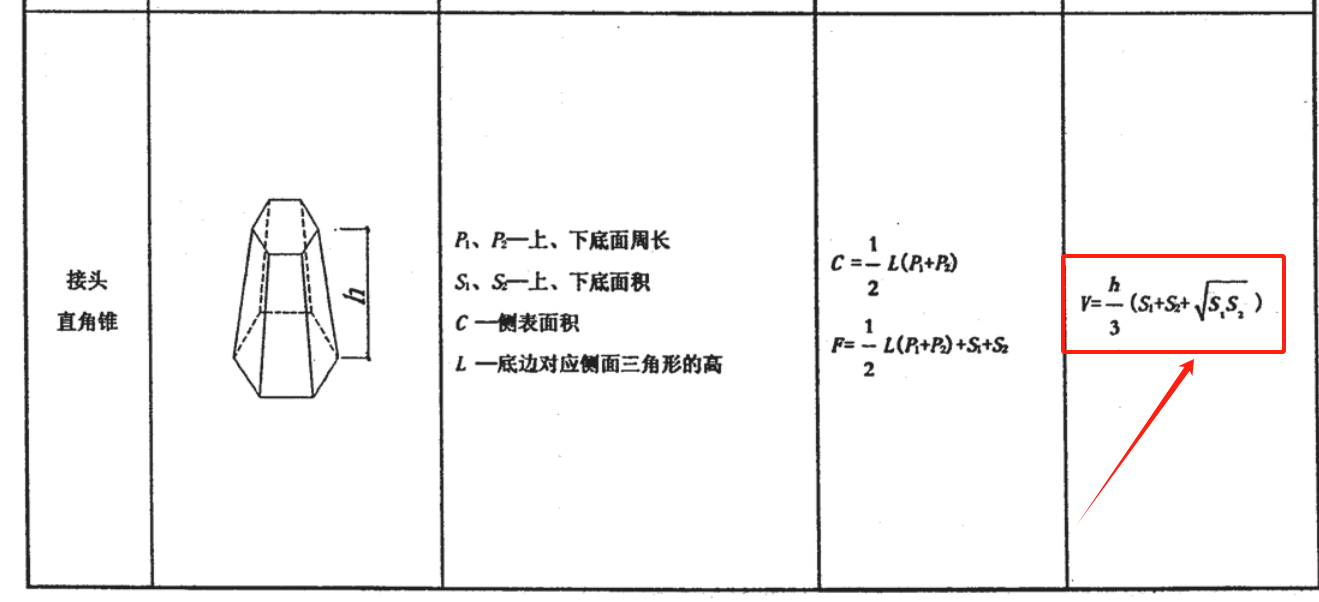

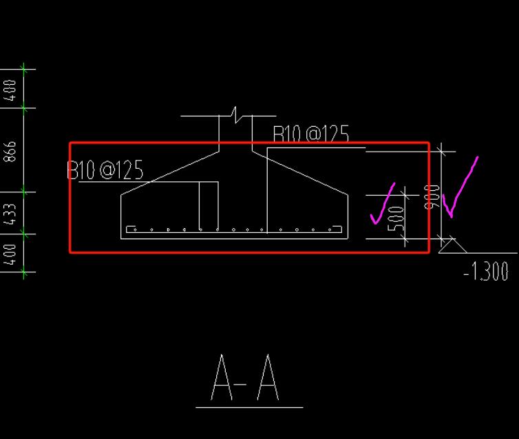

    分兩部分算下邊高500部分底面積*高,上邊高400部分按照圖上的公式手算
    2025-05-16 19:40:06
  • 已經標注高度了答疑解惑
