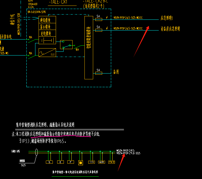

    照明燈具                          各位老師們:上圖,系統圖中應急照明回路y1/y2是RYSP-2*2.5雙絞線(紅色箭頭),但在應急燈具接線圖中卻是RVSP-2*1.5+RYSP-2*4的雙絞線(紅色箭頭),1.請教這個圖要怎么看?                                                                           2.應急照明燈具的電線到底是按系統圖算量?還是按下面的應急燈具接線圖算量?                                                      請各位賜教!!!

    上圖是配電,下圖是控制。
    配電工程量按上圖計算。

  • 兩線都要計算

  • 應該按上面的系統圖2*2.5雙絞線

  • 通訊線要計算,是消控室控制應急照明燈具的。
    電源線上、下不一致,應該問一下設計(采用2.5mm2,還是4.0mm2)

  • 都要計算
