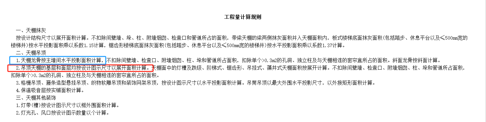

    現(xiàn)有工程是有梁式的鋁扣板吊頂,應(yīng)該如何計(jì)算鋁扣板吊頂工程量(板下梁高0.5m,吊頂高度板下0.1m)??如果按藍(lán)框計(jì)算吊頂面積和龍骨面積,那么吊頂下的梁是不是還需要計(jì)算梁抹灰和大白的面積???請(qǐng)大神指點(diǎn)。遼寧17定額,,遼寧17定額,,遼寧17定額,,遼寧17定額。外省的不用回答,謝謝

  • 鋁扣板吊頂面積需要扣除梁的面積,梁按照實(shí)際做法單獨(dú)計(jì)算套取對(duì)應(yīng)定額;
