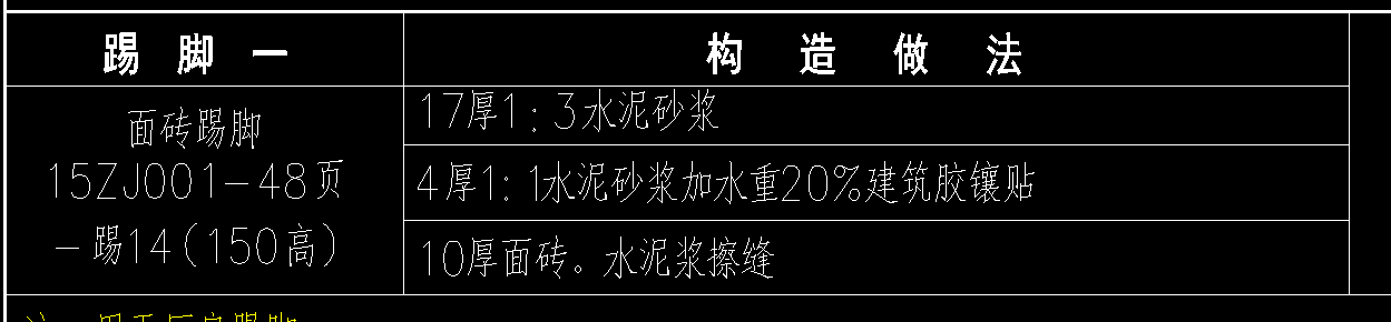

看定額,踢腳線計算規(guī)則

如圖所示,文字內(nèi)容均來自施工合同及招標(biāo)文件截圖,有幾個問題想請教各位師傅,1,我剛到項(xiàng)目不久,項(xiàng)目開工以來預(yù)算對量的工作好像是由一直甲方委托的咨詢單位與施工方委托的咨詢單位來做,但是具體對的怎么樣,我也不清楚,根據(jù)對方下來的文件,扣減是很多,我們項(xiàng)目上不同意這個扣減的版本。但是現(xiàn)在項(xiàng)目快完工,根據(jù)圖二第一條,結(jié)算時已完成預(yù)算核對的圖紙內(nèi)容不予調(diào)整,這個施工圖預(yù)算根本沒有對下來,我怎么報結(jié)算資料呢,這個對量原來一直是由咨詢單位來經(jīng)手,現(xiàn)在好像是由于資金問題,咨詢單位就不管了,就沒有下文了,我怎么來處理這個施工圖預(yù)算,由于是模擬清單招標(biāo),很多量都是虛量,我現(xiàn)在即便是要核對施工圖預(yù)算,我跟誰對呢?是跟甲方對,還是跟甲方委托的咨詢單位造價人員對呢?老板也沒跟我講,我自己用廣聯(lián)達(dá)把整個項(xiàng)目全部做完了,但是對方使用的魯班,我是用的廣聯(lián)達(dá),沒有人來對,這個量沒有意義呀,我也不能保證我算的就一定對啊,別人不一定認(rèn)可的啊。2,根據(jù)圖一,他結(jié)算造價是用施工圖預(yù)算造價+設(shè)計變更造價,問題是每一份設(shè)計變更都要出一個變更造價么?因?yàn)樽兏容^多,有些結(jié)構(gòu)方面的變更,各種各樣都有,如果直接按并入竣工圖的方法,按竣工圖來建模出量,就直接把他放一起了,就等同于是施工圖預(yù)算+設(shè)計變更造價了,就省去了算2次的麻煩,而且分成施工圖預(yù)算+設(shè)計變更造價2此算的話還算的不準(zhǔn),因?yàn)樯婕暗揭恍╀摻畹腻^固,結(jié)構(gòu)尺寸改變,相應(yīng)的砌體,模板,抹灰,天棚,樓地面等等都發(fā)生了改變,就很麻煩所以想請教各位師傅有沒有什么建議和意見,更好的方法來處理這個事情,萬分感謝!2020-03-02 17:59:42 補(bǔ)充我想問的是他說結(jié)算階段已核對完成施工圖預(yù)算的圖紙內(nèi)容不予調(diào)整,問題是加入3月份簽的合同開工,6月份完成施工圖預(yù)算某棟樓的C30混凝土是100方,然后7月份施工到這棟樓時下變更了,這一項(xiàng)的C30少了,變成了80方,那他結(jié)算時他甲方不扣我的量么?從領(lǐng)取中標(biāo)通知書后3個月就得完成施工圖預(yù)算,不代表他這個圖紙就釘死了不改啊,實(shí)際上這個項(xiàng)目的設(shè)計變更非常多,那么他下了變更后實(shí)際變少的量他結(jié)算時不扣么?固定綜合單價合同結(jié)算時綜合單價不變這個沒爭議,他量不是據(jù)實(shí)調(diào)整么?那變更后我增加的量我辦簽證和設(shè)計變更履行表,而且我不明白他為什么要把這個東西分開,分成施工圖預(yù)算+設(shè)計變更造價+現(xiàn)場簽證費(fèi)用+發(fā)包人另行委托的項(xiàng)目,為什么不能用 按 (根據(jù)現(xiàn)場實(shí)際施工的)竣工圖據(jù)實(shí)結(jié)算工程量*投標(biāo)綜合單價+現(xiàn)場簽證費(fèi)用+發(fā)包人另行委托的項(xiàng)目唉,新手一枚,有不足的地方,還請各位師傅悉心指導(dǎo),萬分感謝
