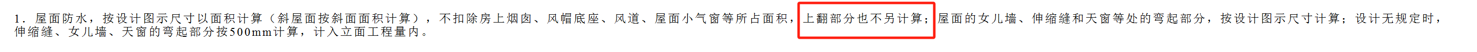

    海南定額屋面防水工程量計算規則中寫到上翻部分不另行計算,這里我有疑惑
    1. 上翻工程量相對而言還是蠻大的,這部分量全部不算的話量差有點大
    2. 前面是說按設計圖示尺寸計算,那就應該是按展開面積算吧,這與后面說的不就有沖突嗎
    3. 女兒墻、伸縮縫位置的上翻部分又可以計算,那難道是屋面只有與主樓交接的部分不計算上翻嗎
    請各位大佬解惑
  • 規則中的上翻部分不另行計算,是指不扣除部分構件處的上翻面積
    展開面積
    首次提交 2025-05-15 10:07:58  最近修改2025-05-15 10:15:00 (修改過1次)
  • 上翻部分指的是泛水的上翻部分,女兒墻的墻面部分還是要按立面算
    2025-05-15 10:12:38
  • 1、屋面按照圖示尺寸。
    2、煙囪、風帽底座、風道、屋面小氣窗不扣除也不計算上翻部分。
    3、屋面女兒墻上翻按照圖示尺寸,設計無規定,上翻高度500mm。
    2025-05-15 10:39:23
