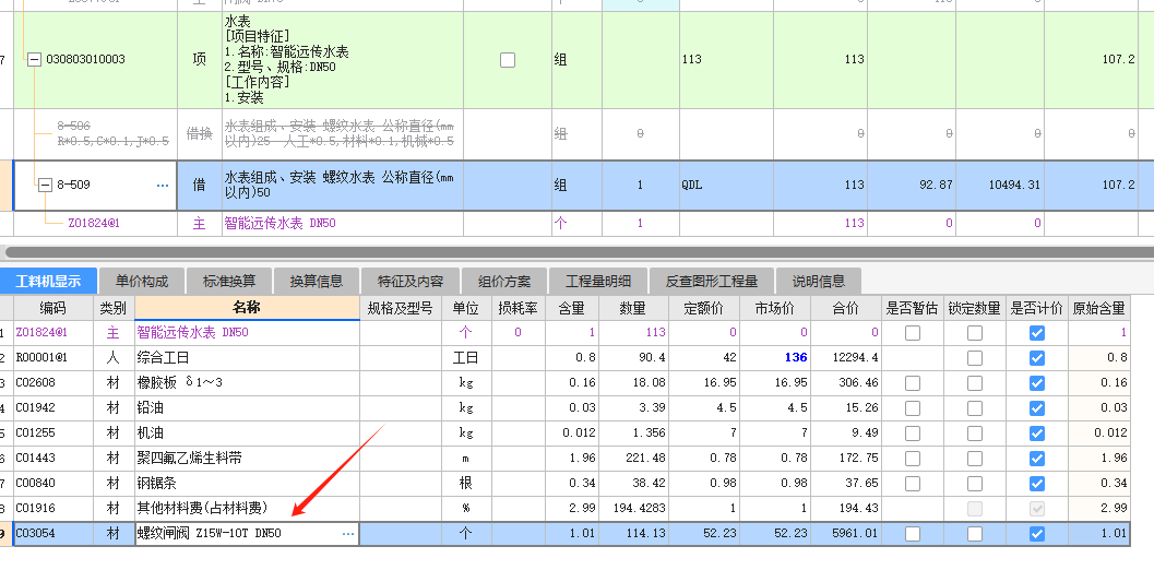

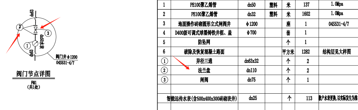

套水表組 法蘭連接定額。
2025-05-14 16:51:43
藍鯨 鉆石專家
答題: 64821 被贊: 70565
這種把水表和閥門都套成法蘭閥門,把其中一個閥門材料換成水表即可
回答正確望采納并點贊,因為每一個專家都是免費服務
2025-05-14 17:05:32
幸福像花一樣 鉆石專家
答題: 128226 被贊: 30840
套法蘭水表 的子目
2025-05-14 17:36:52
關于水表的表前閥
陜西定額 1、螺紋水表安裝項目內已包括表前閥門一個,不得重復計算,其他類型的水表是不是就不包含了?2、如下圖所示,水表前面那個閥門是表前閥嗎?按照圖紙說明這個閥門應該是全銅截止閥,而螺紋水表安裝項目子目工料機里面帶的是閘閥,這個需要修改閥門名稱和市場價嗎?3、小問題,他這個圖上標注的水表采用LXSG-20E型旋翼卡式冷水表。這個是不是應該是“干式水表”而不是“卡式水表”???2021-07-20 15:17:10 補充補充一下:總進戶管DN70的鋼塑復合管上也有一個水表,前面也有個閥門,圖例跟標準層管道間大樣圖上的圖例不一樣,按圖紙說明,DN≤50的用全銅截止閥,大于DN50的用雙偏心半球閥,那是不是就可以忽略圖例了?就按說明判斷用什么閥門就可以了?2、這個表前閥是不是一個法蘭閥門?管道的材質明確了是鋼塑復合管,但是沒有說明連接方式,我是按通?!蹹N70的絲接(螺紋連接),大于DN70的卡箍連接方式,那DN50和DN70管子上的這個表前閥是不是就是一個螺紋法蘭閥門了?現場是不是一般≥DN50的用法蘭閥門???
