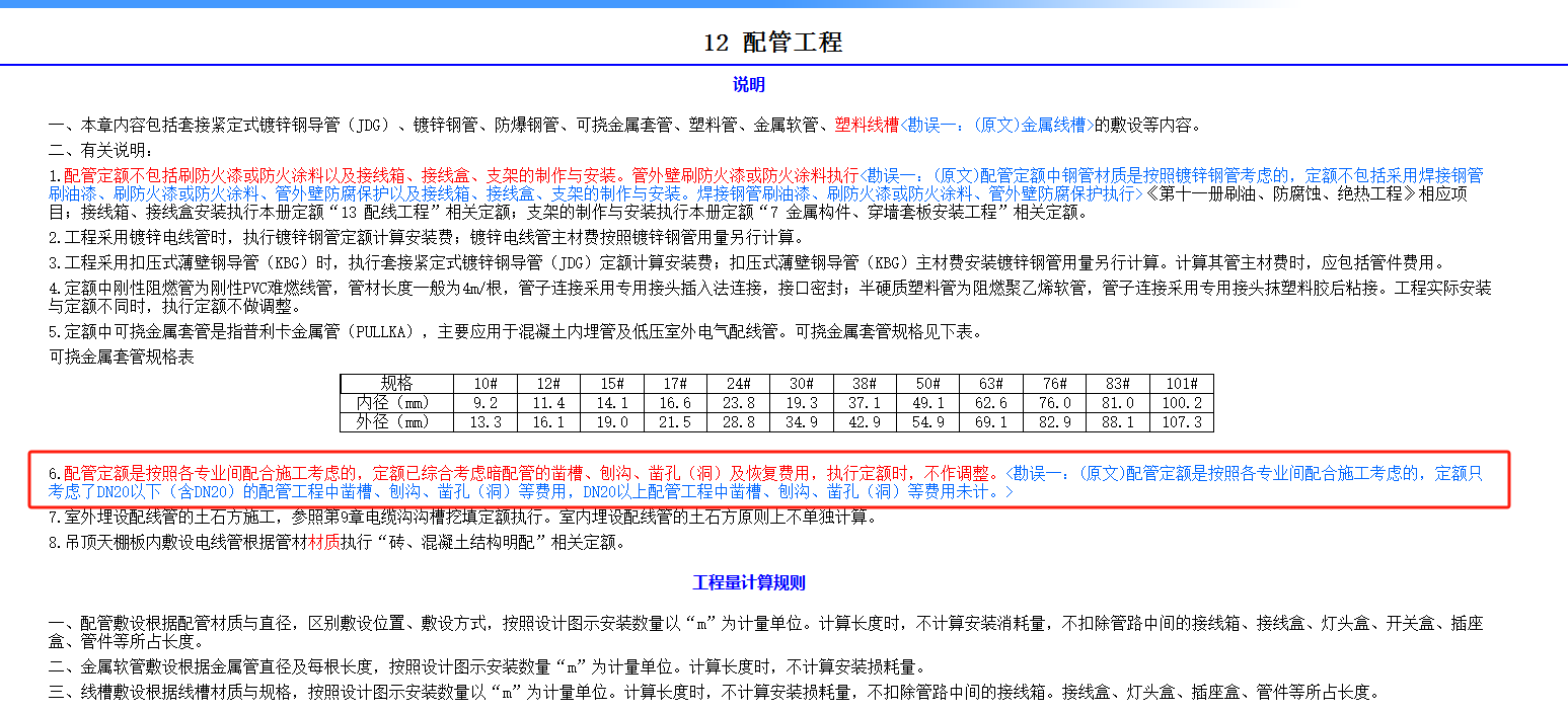

具體看你們定額安裝工程的定額說明,電管暗敷都包含這些費用。水管要另計

另外計算的
