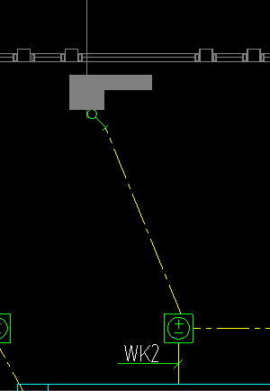

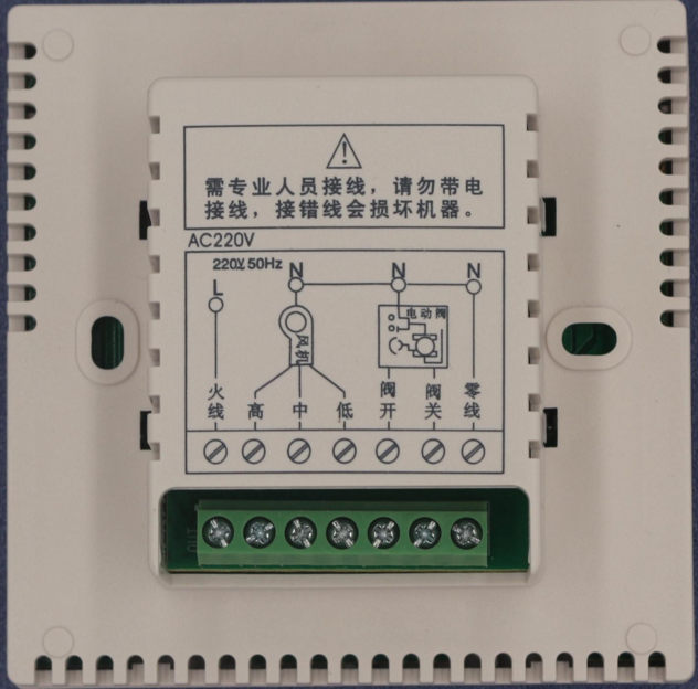

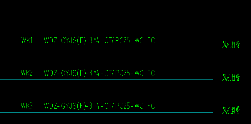

  • 風機盤管到溫控開關是VVP7*0.75線,是不是要再從風機盤管引一根4平方的電源
    風機盤管到溫控開關是VVP7*0.75線,是不是要再從風機盤管引一根4平方的電源線到溫控開關?風機盤

  • 風機盤管的電源線是從配電箱到風機盤管,溫控開關是風機盤管到溫控開關
    回答正確望采納并點贊,因為每一個專家都是免費服務
    2025-05-14 13:23:37
  • 不是的,是從配電箱到風機盤管的預留電源線。
