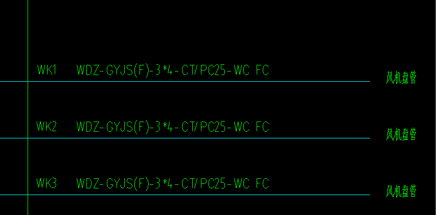

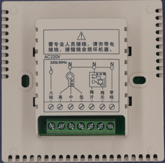

  • 風機盤管是RVVP7*0.75線,是不是要再從風機盤管引一根4平方的電源線后,
    風機盤管是RVVP7*0.75線,是不是要再從風機盤管引一根4平方的電源線后,再從控制開關引到風機盤管是RVVP7*0.75??4平方線與0.75線能不能直接連接作為火線??直接連接
    平方線
  • 不需要,風機盤管到開關的導線就是7*0.75
    回答正確望采納并點贊,因為每一個專家都是免費服務
    2025-05-14 14:52:09
  • 不需要,就是RVVP7*0.75線。
    2025-05-14 14:52:43
  • 4平方的線是配電箱到開關,開關到盤管是7*0.75。
    2025-05-14 14:55:18
