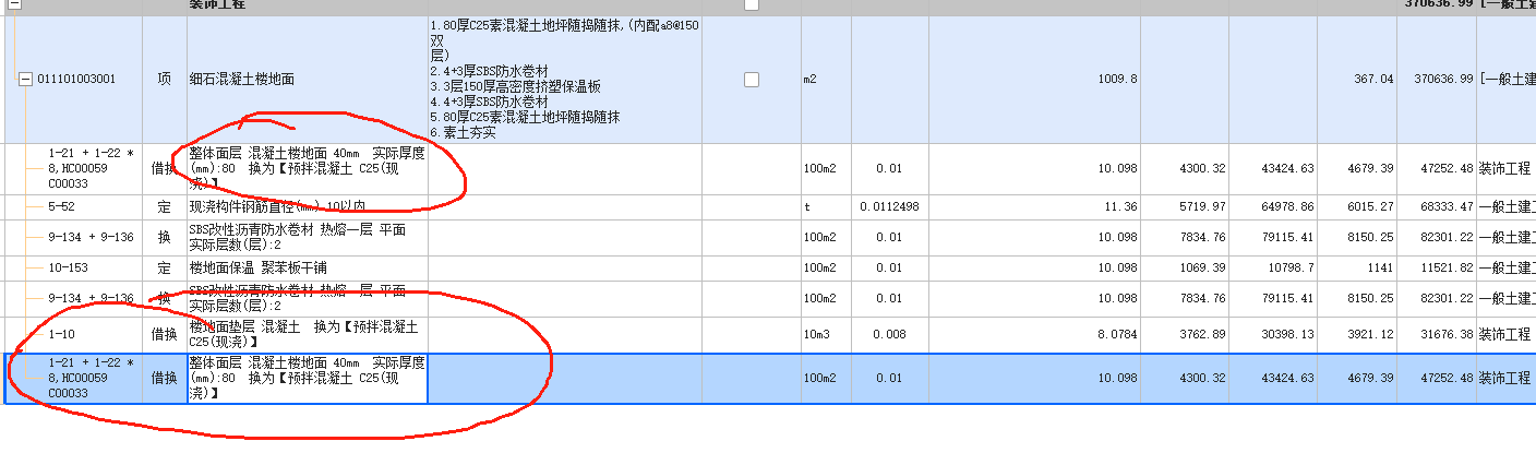

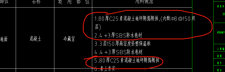

  • 這個地面做法中80厚砼,第5項應該套用22定額墊層定額還是和第一項一樣套整體面層
    素土夯實另素土夯實還套不套定額地面做法

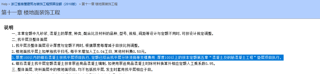

    答疑解惑結合本省定額說明,另外素土夯實要套,土石方工程里面的

  • 應該套整體面層
    2025-05-14 10:45:30
  • 第5項:墊層不能套整體面層;整體面層顧名思義是地面面層,是需要抹平壓光的
    如果當地定額有隨打隨抹可加套隨打隨抹
    第1項:正常也不能套整體面積(此項作法上面應該還有地面裝修作法),也應是加套隨打隨抹相關子目
    首次提交 2025-05-14 10:45:35  最近修改2025-05-14 10:50:47 (修改過3次)
  • 第5項是套墊層的子目
    第1項80厚的可以套砼地面的子目,
    也可以套墊層的子目,再套一個水泥砂漿面層的子目,鋼筋套相應鋼筋的子目就可以了
    首次提交 2025-05-14 10:45:53  最近修改2025-05-14 10:46:24 (修改過1次)
  • 1.套砼墊層。
    2.回填土如果是一家做的就不用給素土夯實了,如果是兩家做的,間隔時間很長,比如已經跨了1、2年了,就可以給。
    2025-05-14 10:46:03
  • 5點應是地坪或墊層類
