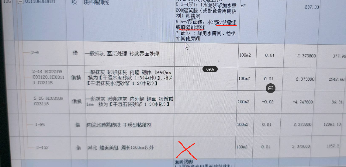

擦縫,含在踢腳線定額中了,不單獨套
2025-05-14 10:31:42

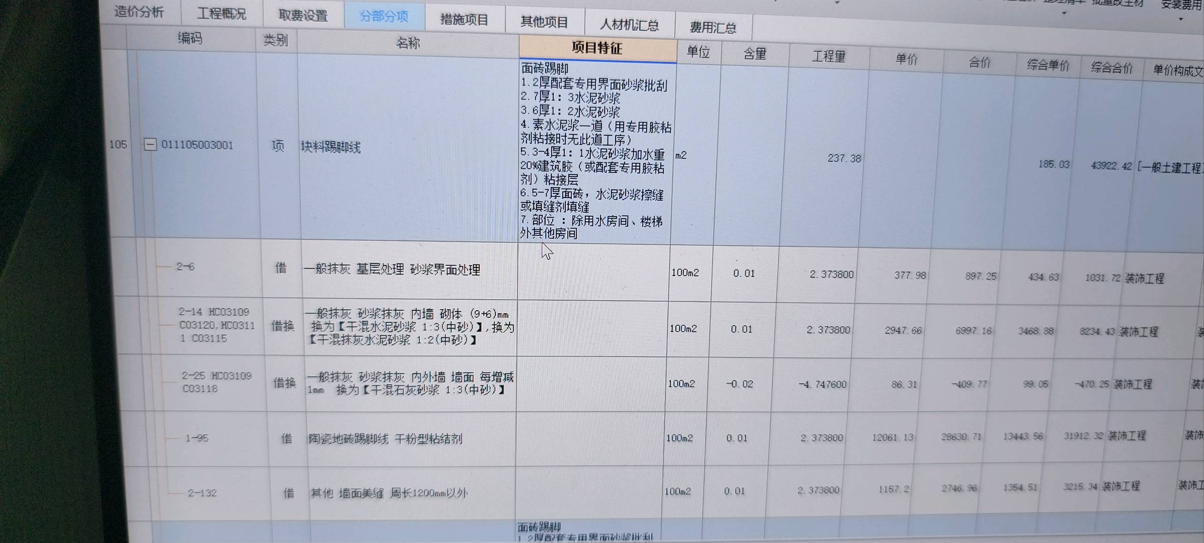

塊料踢腳線這么套定額對嗎?
請問老師,這個塊料踢腳線該怎么套,工料機需要改嗎?河北22定額。謝謝
踢腳線的定額麻煩各位老師幫忙看一下,素水泥漿和建筑膠這個不用套嗎?為什么呢?
擦縫也是含在定額中了不用另外套嗎?
各位老師,第五項輕集料混凝土找坡我套的對嗎,如果對的話,是不是需要把單位改成立方
有關踢腳線問題
廣聯達軟件中的塊料踢腳線能分材質出量嗎? 對于砼墻面和砌塊墻面的踢腳線經過套定額后能分別出量
