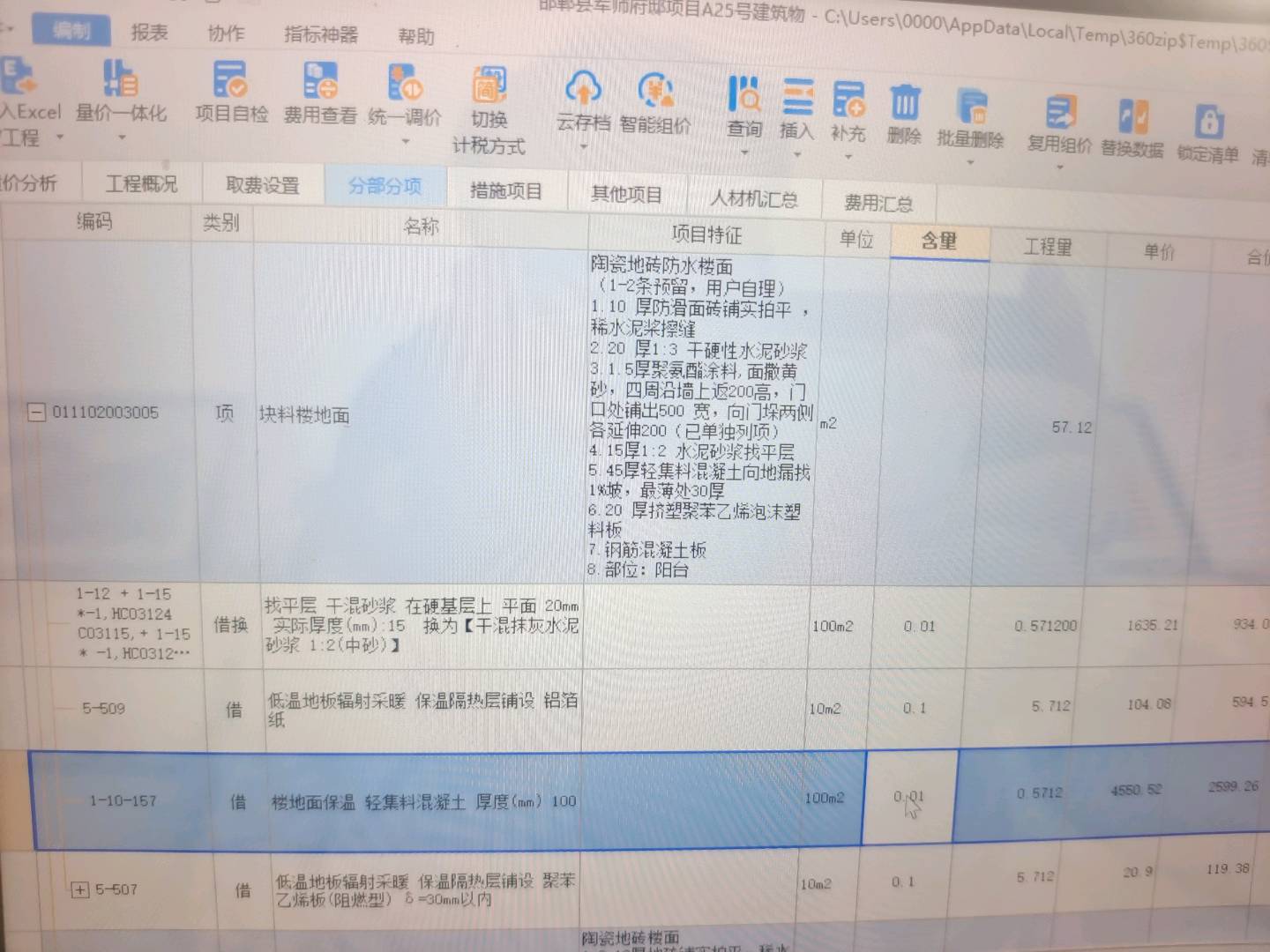

  • 各位老師,第五項(xiàng)輕集料混凝土找坡我套的對(duì)嗎,如果對(duì)的話,是不是需要把單位改成立方

  • 沒改單位是對(duì)的 ,但要換算厚度
    2025-02-19 09:53:00
  • 定額計(jì)量單位就是平方的,應(yīng)該是對(duì)的,
    但需要調(diào)整厚度,定額給的是100,設(shè)計(jì)要求是45,最薄處30,去計(jì)算平均厚度調(diào)整
