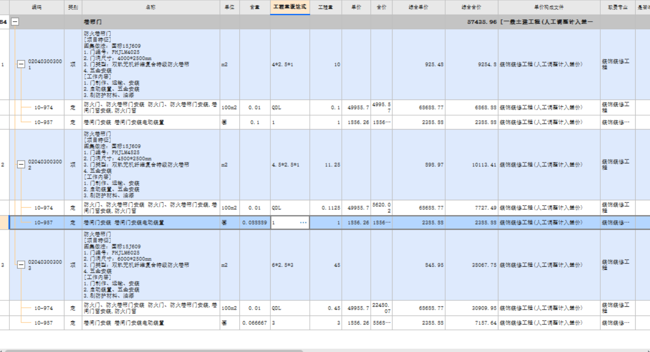

  • 防火卷簾門為什么定額一樣,主材價一樣,最后的綜合單價不一樣,電機的含量有什么區別
    綜合單價不
全部回答 (5) 首答僅用{{minutesHtml}}
    電機含量表示的是有幾樘防火卷簾門,卷簾門的大小不一樣,所以綜合單價不一樣了
    2025-05-11 15:29:48
  • 綜合單價=綜合單價/工程量
    每個門都是1套電動裝置,但是面積不同,分攤單價自然不同
    2025-05-11 15:28:20
  • 規格不同,電動裝置分攤的價格不同
    2025-05-11 15:39:16
  • 防火門的面積不一樣,電動裝置也不一樣(有一套、有兩套),綜合單價不可能一樣。
    2025-05-11 15:41:27
  • 你好,這個是因為你的:電機數量一樣,但是分攤到卷簾門面積不一樣,所以導致你這個綜合單價不一樣。
    你想綜合單價一樣的話,可以將電機單獨列清單記取。
    2025-05-12 09:26:42
