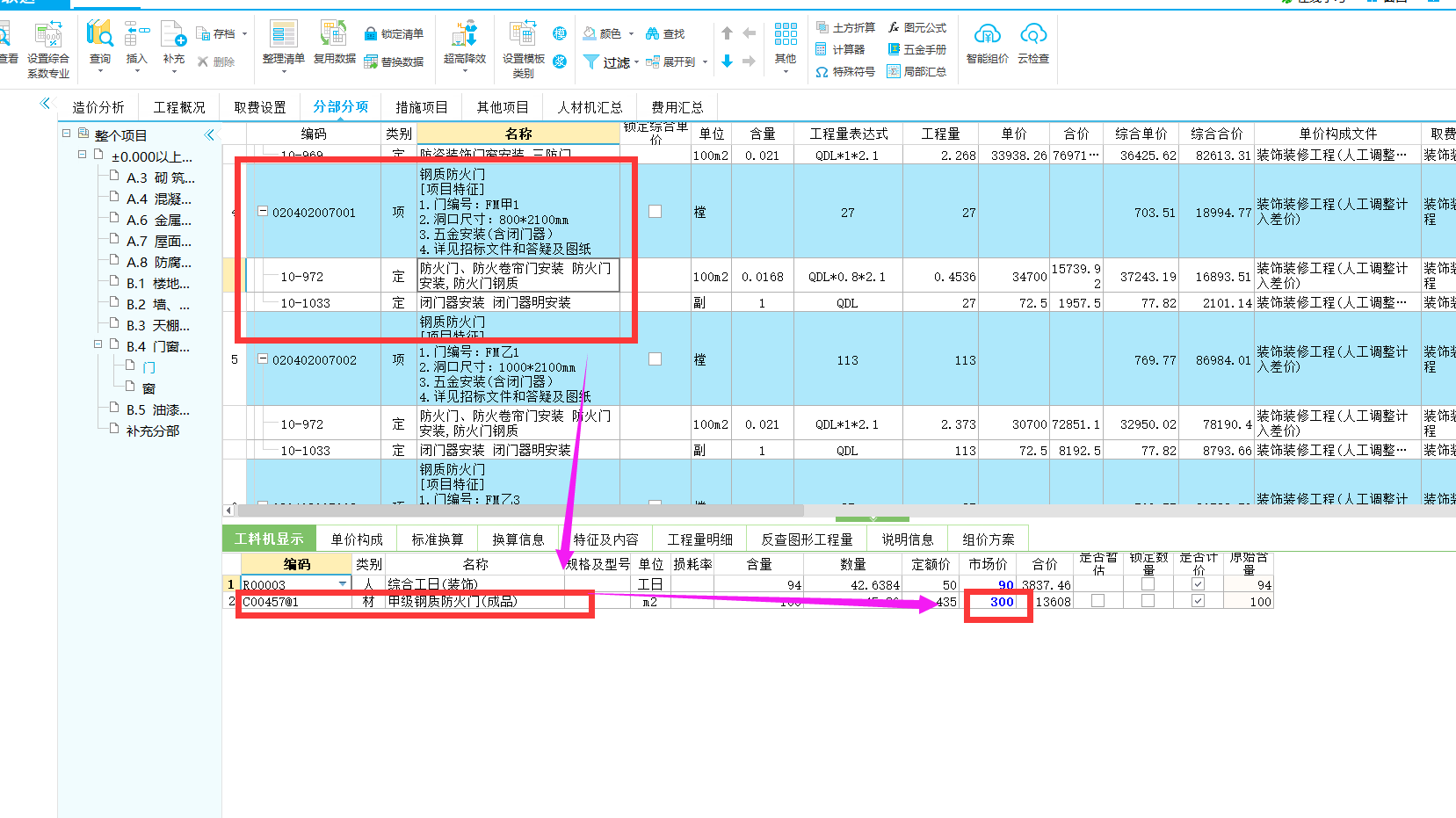

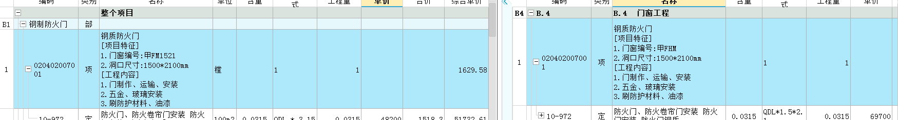

  • 你好,請問計價軟件中套相同的子目,為什么單價不一樣呢
    你好,請問計價軟件中套相同的子目,為什么單價不一樣呢 子目
  • 應該是有計算門主材和沒有計算門主材造成的
    2018-08-17 08:36:30
  • 1:去看取費是否一致。
    2:看工料機里是否主材單價及人工單價是否調整。
    3:看工料機里的含量是否調整。
    如果上述都沒有調整單價還是不一樣,哈哈哈,我只能說軟件該升級一下了。
    2018-08-17 08:36:52
  • 你好,這個是不是鋼質防火門的材料價格不一樣。你套取的定額沒問題。還有你這個人工費是按照差價模板還是市場價模板。
    計價軟件
