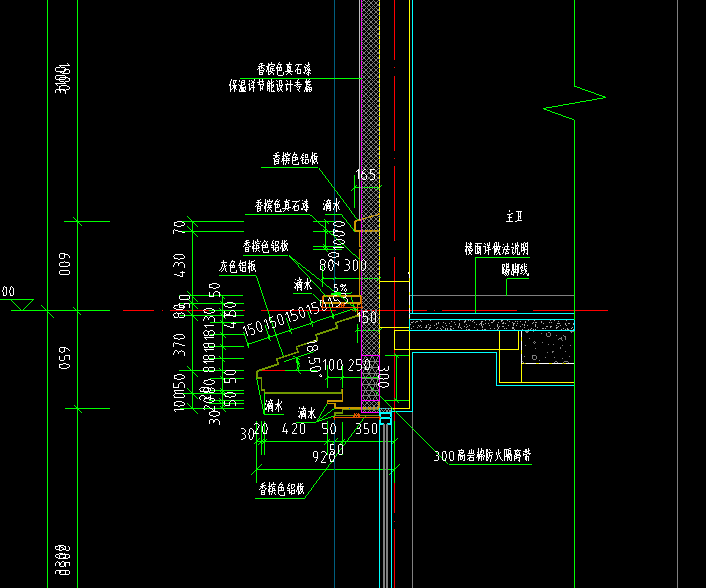

  • 墻身節點剖圖到底怎么看起始范圍?

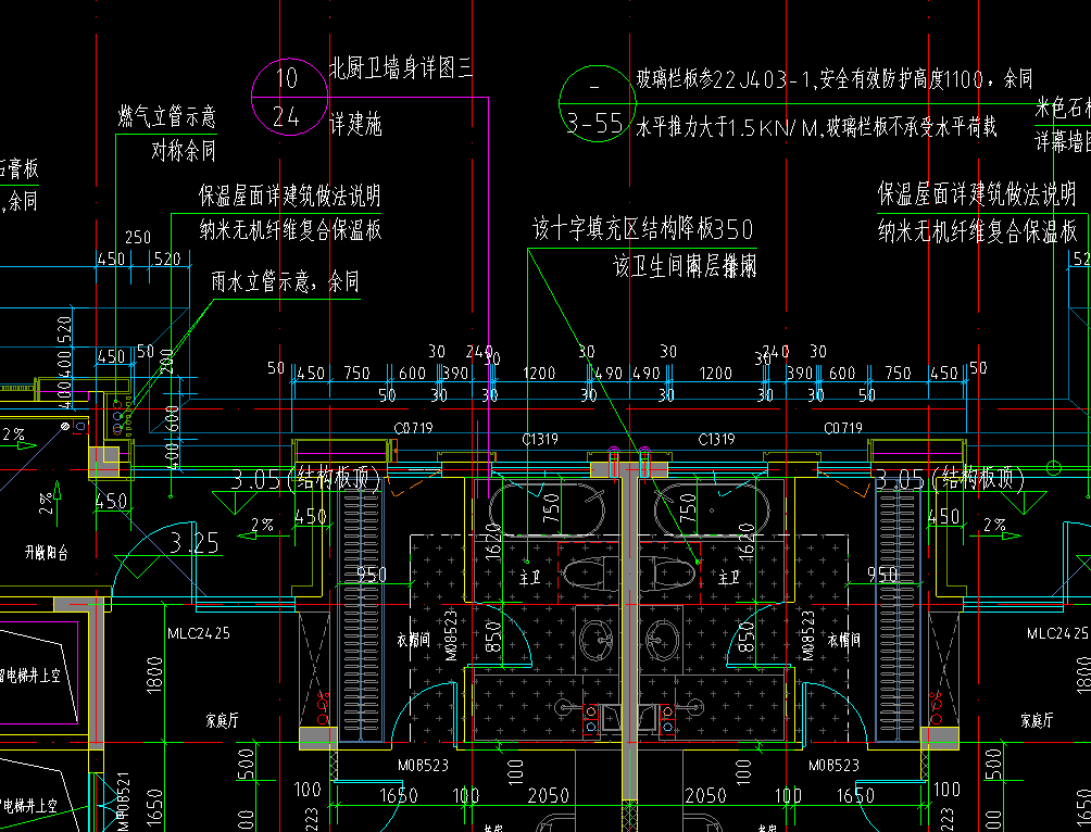

    這個墻身節點是只在主衛房間的砌體墻位置有?還是連主衛的窗戶和連衣帽間的砌體墻和窗戶也有?要看大樣是在主衛房間,且外側是砌體墻。他現在剖切的位置正好是主衛和衣帽間砌體墻的右側。墻身外側

    答疑解惑剖圖正好剖的這個墻身位置,

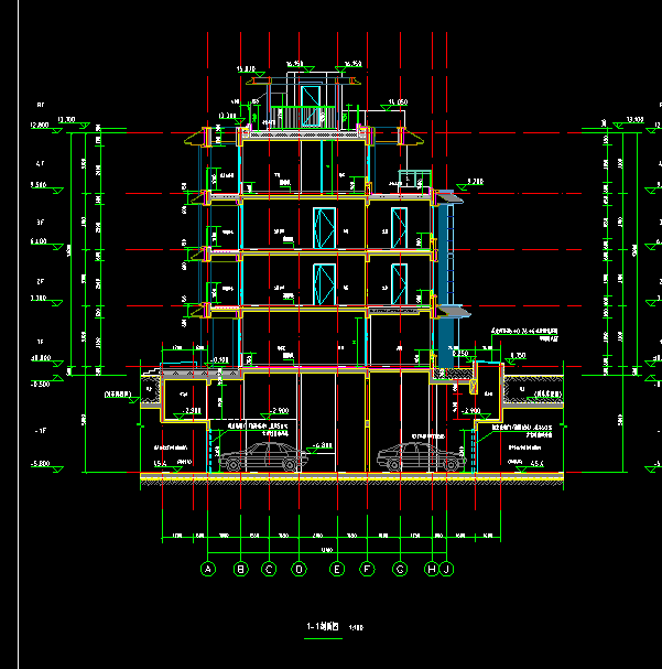

  • 可以結合外立面看看,你發的是剖面圖

  • 連主衛的窗戶和連衣帽間的砌體墻和窗戶也有
