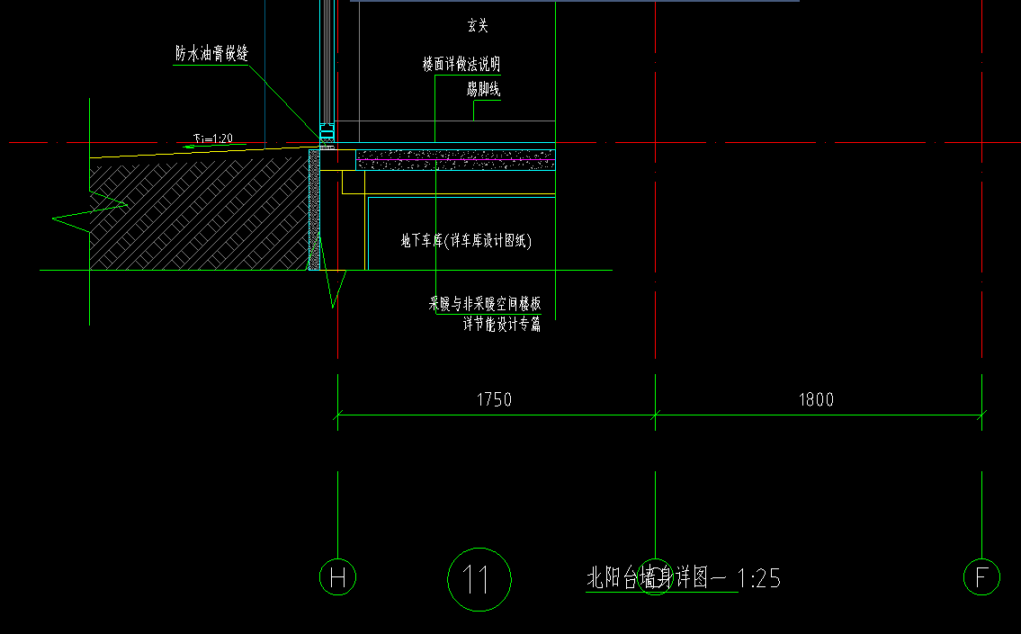

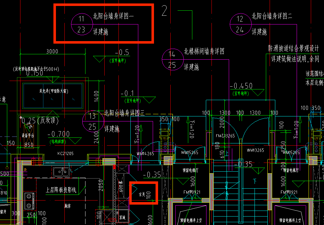

這個北陽臺墻身1的節點范圍是只有wm14265這里有,還是這個門左側砌體墻的位置也有?

剖線的位置
2025-05-11 14:09:53
xagcc 鉆石專家
答題: 316832 被贊: 71998
左側也是有的。
2025-05-11 14:12:08
nh 鉆石專家
答題: 135145 被贊: 27882
只是門位置
2025-05-11 14:28:30
墻身節點剖圖到底怎么看起始范圍?
這個墻身節點是只在主衛房間的砌體墻位置有?還是連主衛的窗戶和連衣帽間的砌體墻和窗戶也有?要看大樣是在主衛房間,且外側是砌體墻。他現在剖切的位置正好是主衛和衣帽間砌體墻的右側。2025-05-11 14:44:46 補充剖圖正好剖的這個墻身位置,
