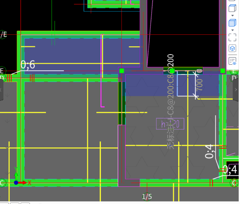

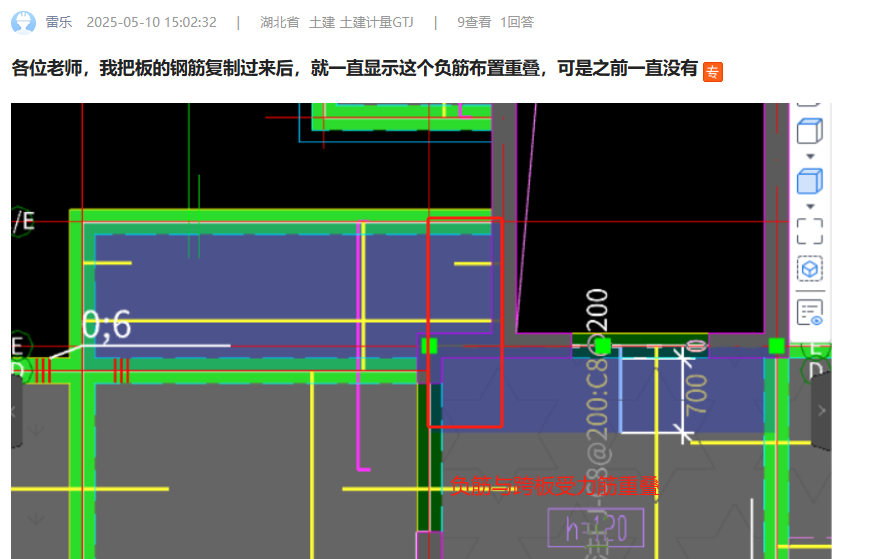

  • 各位老師,我把板的鋼筋復制過來后,就一直顯示這個負筋布置重疊,可是之前一直沒有
    負筋
    重疊
    各位老師這是為啥?
    2025-05-10 15:11:47 補充
  • 已經布置了,再復制過來,是重疊了。
    2025-05-10 15:06:09
  • 廣聯達服務新干線
    2025-05-10 15:18:29
  • 采用復制粘貼,如被復制的負筋的板同原位有一點不同的,都會提示的,建議選中復制后的,用【查看布置范圍】查看,如對應圖紙的,忽略提示
