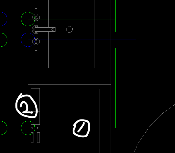

各位老師請問給水中,系統圖中橫管管徑25,到設備立管管徑15,我在畫圖時應在圖中1處還是2處改變管徑

三通 或者彎頭處變徑
結合系統圖看下

2
