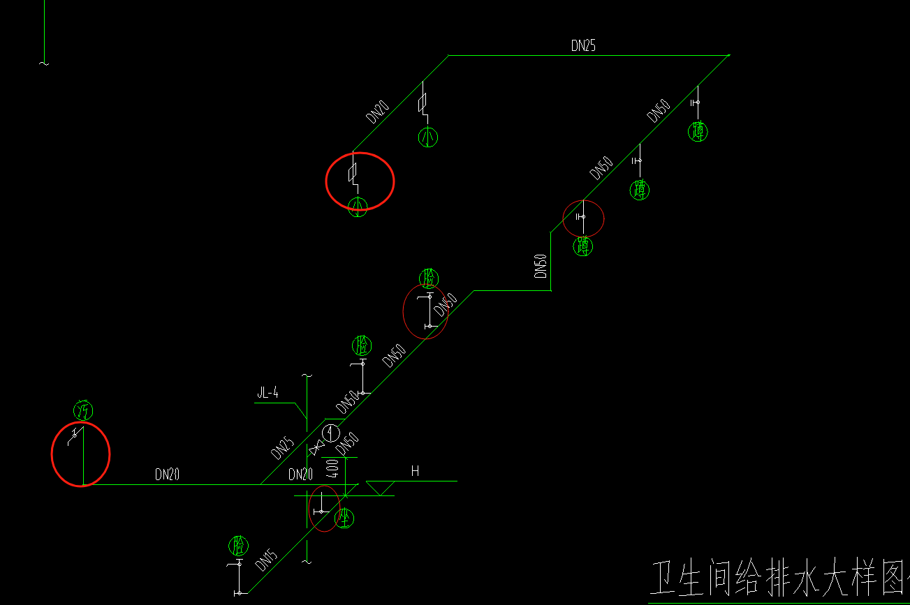

    大佬們,請問:衛生間大樣圖中,連接衛生器具的給水管道規格未標注,該用多大規格的管道連接呢?是否可以用統一規格,例如DN15這個規格連接??

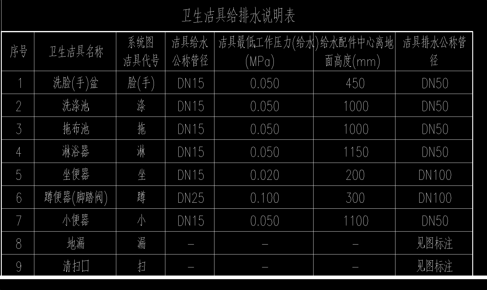

    蹲便DN25,其他座便、小便、臉盆、拖布池都DN15,下圖供參考,應該都差不多

  • 查看設計 選擇的潔具圖集 做法

  • 有標注的兩個,按標注的管徑。
    沒有標注的;
    蹲便器DN25
    坐便器DN20
    洗臉盆DN15
