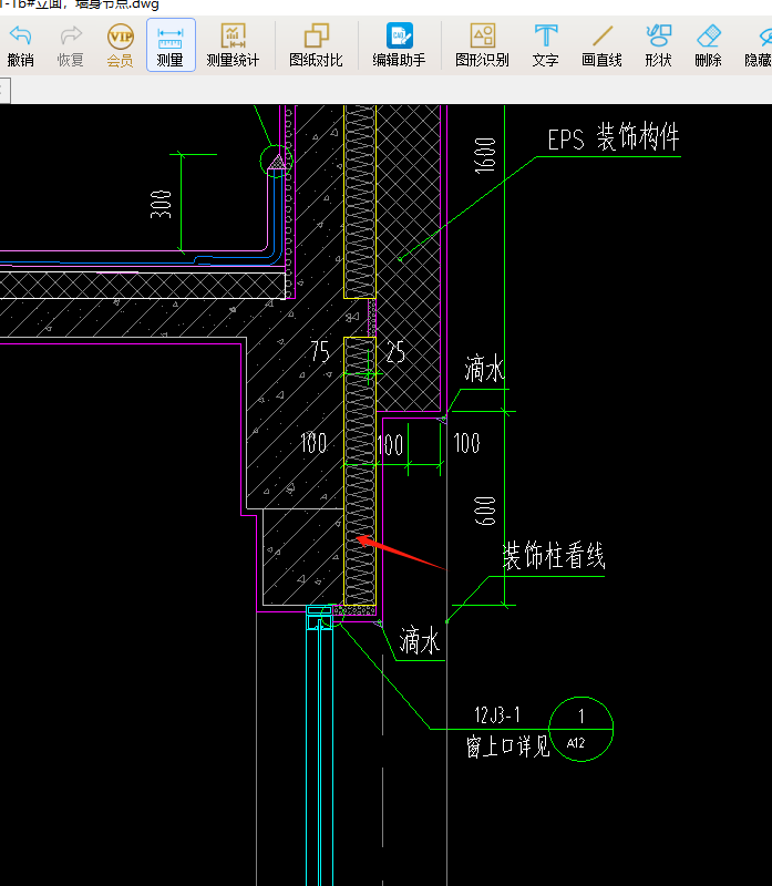

請教河北定額,外墻窗側保溫寬度,包不包含100厚的保溫板厚度?

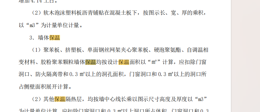

如果窗是按洞口面積保除的,那窗側需要增加100厚的部分
就是墻面保溫在計算時:如果計算到洞口側面時在計算側面時需要增加100厚的部分,如果墻面是按實際窗的尺寸計算時就不需要計算
這個就要看你是怎么計算去考慮是否增加,
原則是兩個不要重復計算就可以了

按你截圖是包含的
2025-05-09 09:32:43
