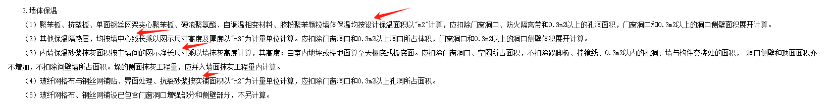

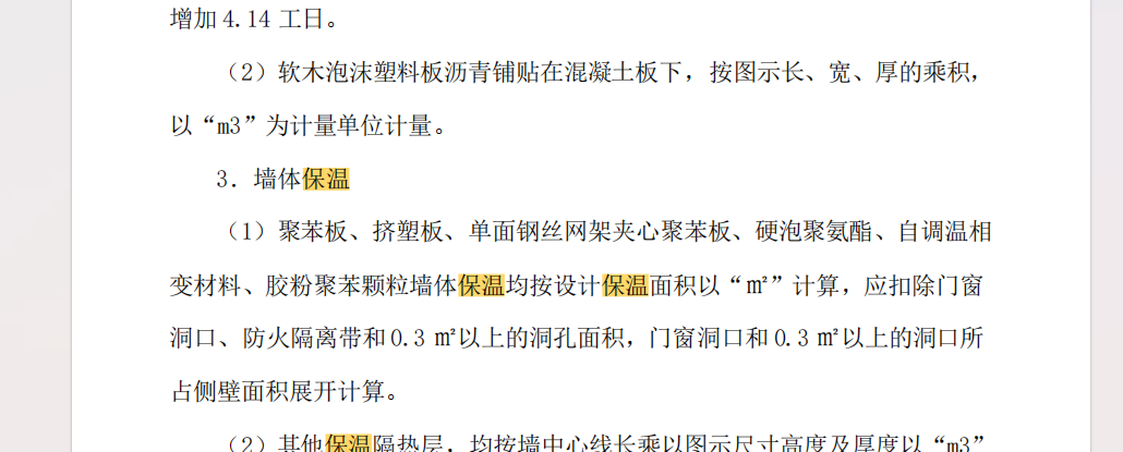

外墻粘貼聚苯板。計算外墻保溫面積時,是用結構墻體長乘高,還是外墻保溫外邊線乘高,河北省相應規則在哪
dahu 黃金專家
答題: 21497 被贊: 9662
按外墻保溫邊線。
