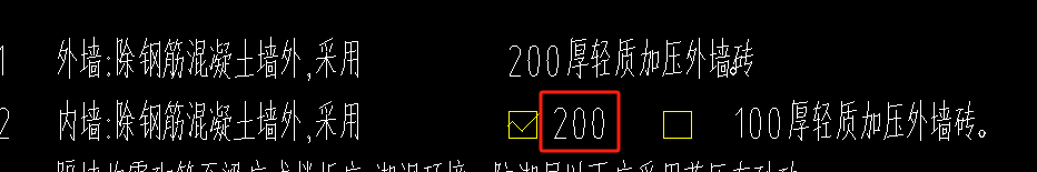

  • 100厚磚墻是指墻寬100mm嗎,可圖紙測量的內墻寬是200mm
    100厚磚墻
    2025-05-09 08:38:59 補充
    測量的就是改造后圖紙里的厚度
    2025-05-09 08:41:13 補充
    厚度

  • 100厚磚墻是指墻寬100mm
    2025-05-09 08:29:52
  • 舊圖中的不變。新做的是100厚磚墻的。
    [[可能性是設計出錯,與設計員溝通處理。]]
    首次提交 2025-05-09 08:30:22  最近修改2025-05-09 08:41:21 (修改過1次)
  • 按照說明算
    2025-05-09 08:33:33
  • 按設計標注的100厚計算
    2025-05-09 08:46:15
  • 圖紙以標注的數據為準,不要管它畫的寬度
