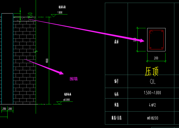

多出來的20寬難不成特地給壓頂做個底膜嗎?

按設計要求定義布置及計算

是設計員不小心按200的,

可能是墻頂排水
