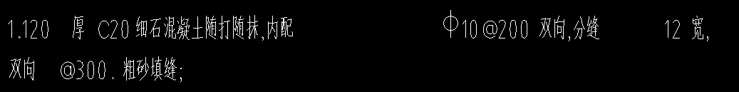

就是細石混凝土加鋼筋網

是樓地面面層用細石混凝土設置,內設置C10-200單層雙向鋼筋,完成后再設置分格縫【上圖沒注明分塊間距】,并填縫設置
2025-05-09 09:15:59
