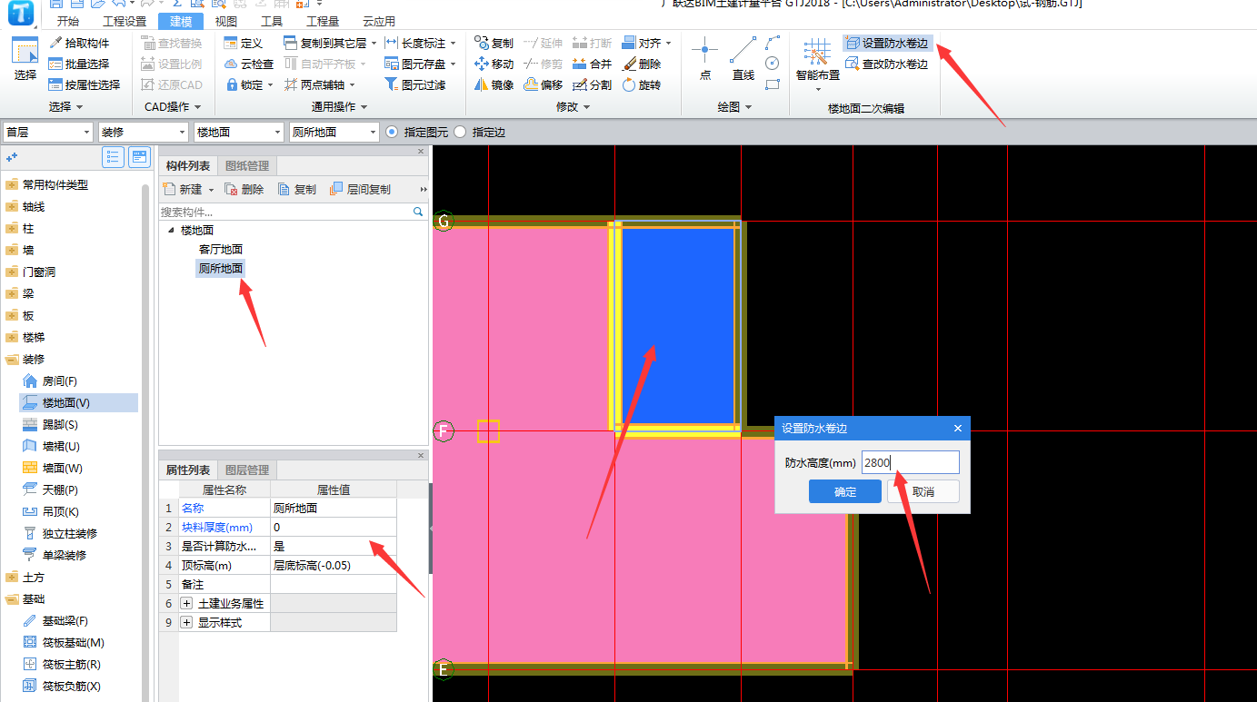

  • 就是定義一個樓地面就好
    然后解壓地面面積或者是塊料面積,選擇合適的定額子目
    2018-10-03 11:46:49
  • 衛生間樓地面,記住要選是否計算防水‘是’找平層
    算量
    2018-10-03 11:48:33

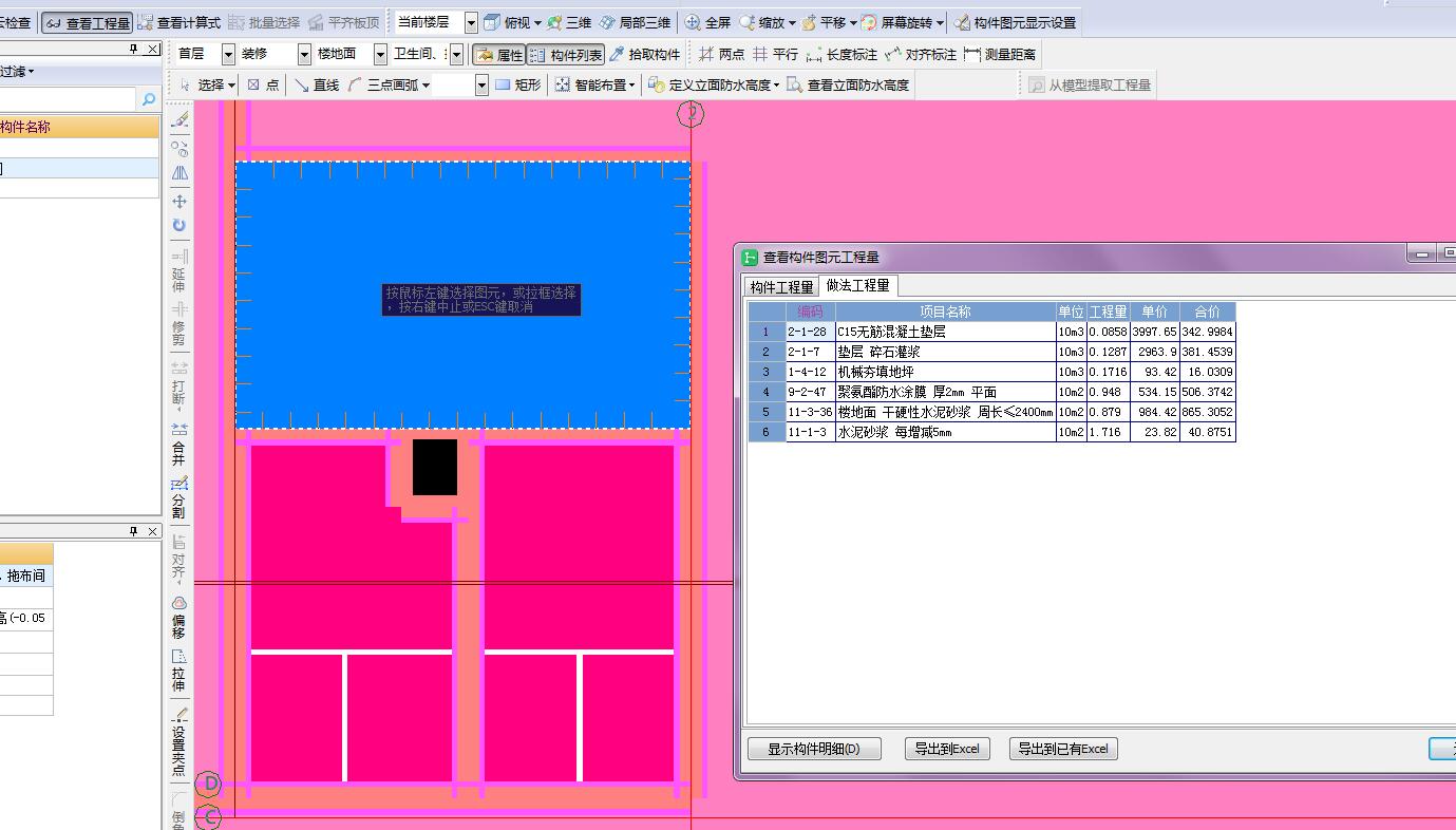

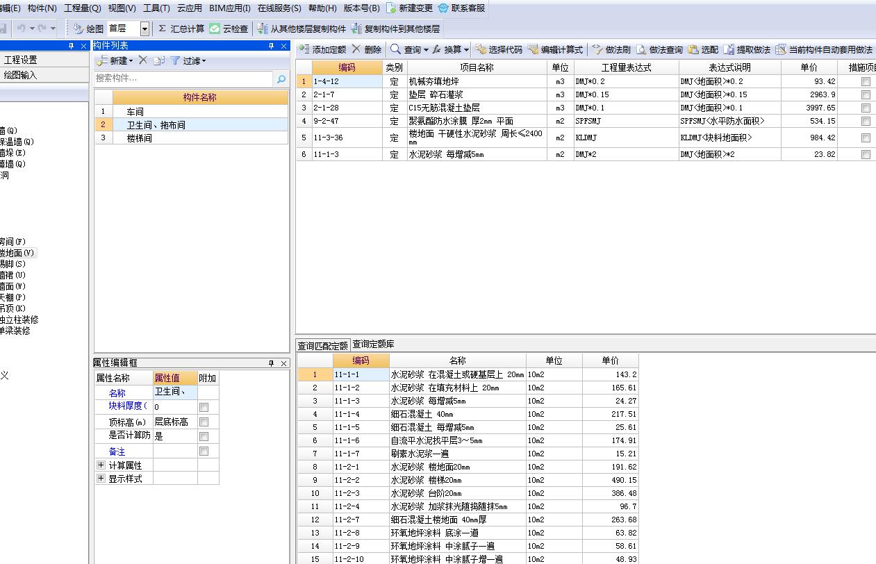

  • 建一個構件,在套定額里把所作法都套上就行了,跟據要求先取工程量代碼
    2018-10-03 11:53:44
  •   建一個構件就行了,如果要算防水,要單獨設置答疑解惑
