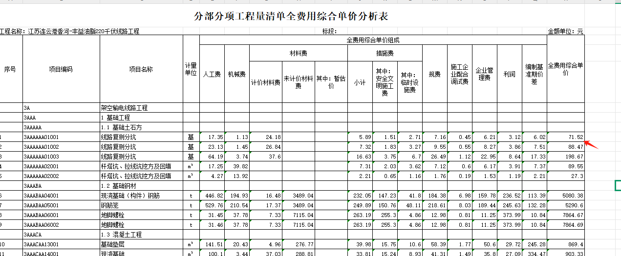

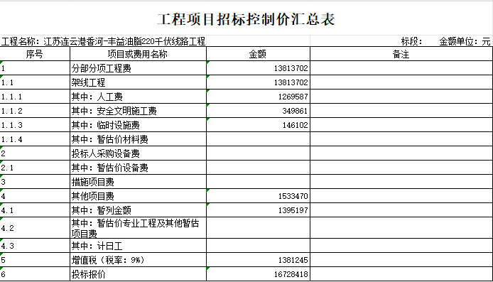

  • 電力工程的全費用綜合單價是否含稅金?請問含稅金的情況為什么投標價還得加一個稅金?
    全費用單價
    全費用綜合單價;

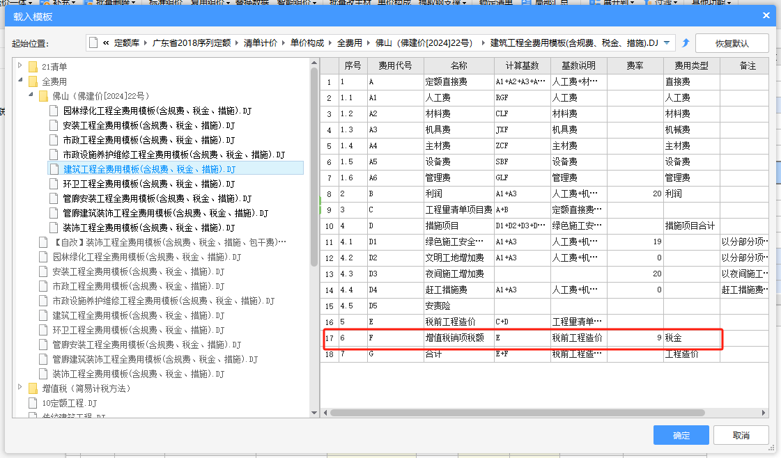

    一、不含措施費、不含稅金。
    二、含措施費、不含稅金。
    三、含措施費、含稅金。
    你的截圖屬于第二種。含措施費,不含稅金
    2025-05-08 12:28:24
  • 一般納稅人報價 ,綜合單價里是不能含稅金 的。
    稅金 與綜合單價沒有關系,混入綜合單價顯得非常難看,法盲發明的全費用清單就是照抄家裝清單報價,稅金 應該單獨列示。
