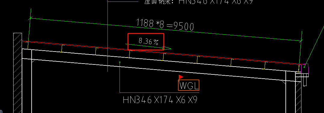

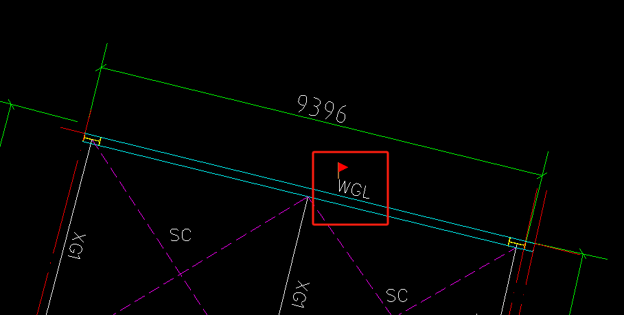

l 2025-05-06 17:13:16 | 廣東省 土建 | 35查看 3回答
雪花飄 飄 鉑金專家
答題: 36971 被贊: 8765
勾股定理
2025-05-06 17:14:43
鋼筋撐起半邊天 鉆石專家
答題: 154547 被贊: 49162
9.5*0.0836
2025-05-06 17:15:16
老牛 黃金專家
答題: 1733 被贊: 1543
我是在CAD中繪制的方法;如果記得勾股定理當然也可以
2025-05-06 17:20:49
