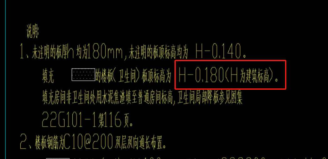

  • 這個衛生巾結構標高是多少呢?
    結構標高頂標高

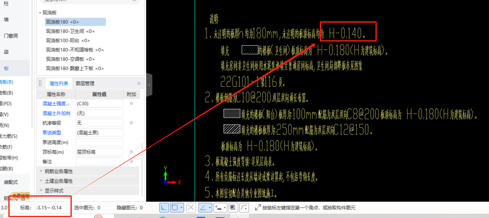

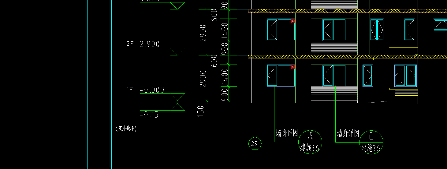

    答疑解惑他的意思是H減去0.14,還是H等于0.14?(負一層樓的頂標高是-0.14)
    建筑標高-0.18
    如一層板頂標高為:2.90-0.18(衛生間)
       二層板板頂標高為:5.4-0.18(衛生間)
    上述注意衛生間的圖例。
    (望采納,點贊)
    2025-05-06 16:53:20
  • 2.72
    2025-05-06 16:52:27
  • 建筑標高減0.18    結構標高低于正常板面標高0.04
