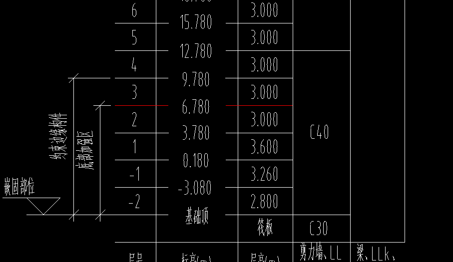

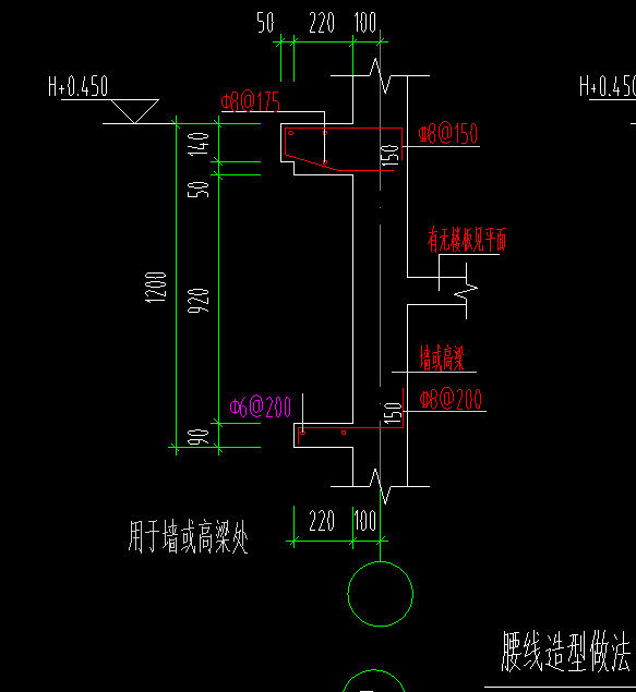

  • 這個造型頂標高是多少,H+0.45,那結構標高是多少?
    結構標高頂標高答疑解惑
全部回答 (5) 首答僅用{{minutesHtml}}
    就是按相應樓層的標高加0.45
    首次提交 2020-03-24 10:27:22  最近修改2020-03-24 10:27:42 (修改過1次)
  • H+0.45,那結構標高是每層建筑層底標高
    2020-03-24 10:28:49

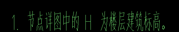

  • H代表樓層標高,向上+0.45是節點頂標高。
    2020-03-24 10:32:13
  • 結構標高就是H+0.45
    2020-03-24 10:32:17
  • H+0.45,H是指樓層的標高,如本層標高是5米,那該構件標高是:5+0.45=5.45米的標高
    2020-03-24 10:33:40
