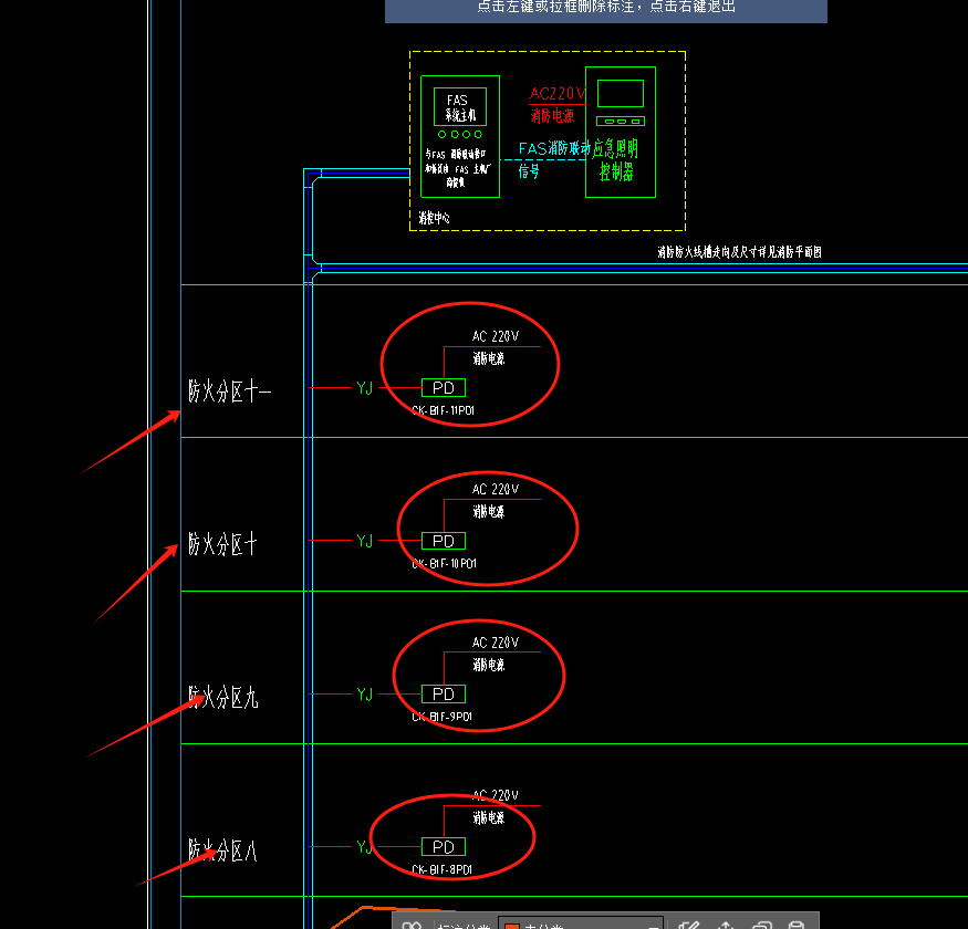

  • 老師,請問應急照明控制線至消防控制室回路,謝謝老師
    防火分區
    老師,請問不同防火分區的PD箱與消防控制室的應急照明控制器相連是串在一起一路回還消防控制室還是不同防火分區分別回消防控制室,謝謝老師
    可以串聯
