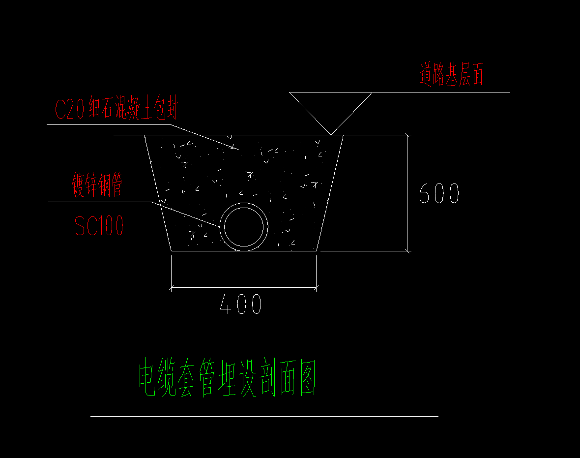

  • 請(qǐng)問(wèn)圖片的挖土方怎么計(jì)算?管溝長(zhǎng)度38米
    管溝

  • 基本上是矩形斷面:38*0.6*0.4
    2025-05-06 13:38:29
  • 算出上寬,用上寬和下寬取平均值,38*0.6*平均寬度值*土石比
    2025-05-06 13:41:54
  • V=38*0.4*0.6
    2025-05-06 13:54:40
  • 高600mm的話(huà)按計(jì)算規(guī)則應(yīng)該不用放坡,所以直接長(zhǎng)*寬*高
    2025-05-06 14:37:15
