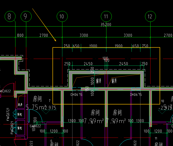

  • 請問像這種地下室附墻的煙風(fēng)道、窗井是否需要算進(jìn)每層建筑面積

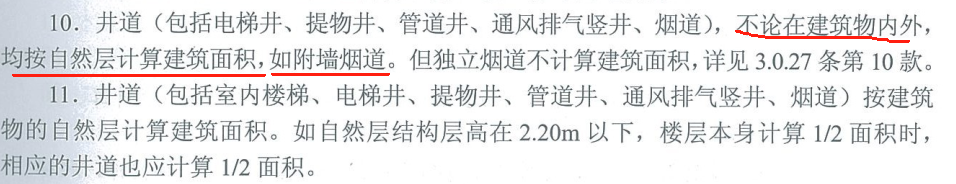

    并入自然層建筑面積計算

  • 建筑物外圍的是不列入建筑面積的計算
