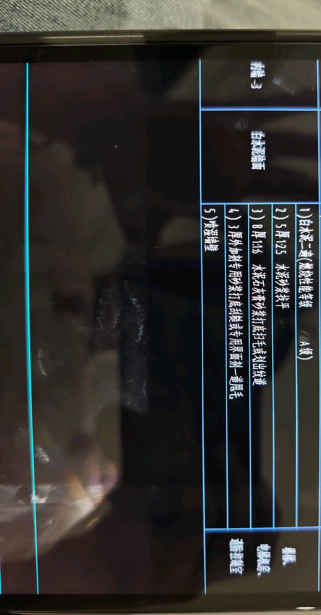

  • 白水泥墻面除了套墻面抹灰的清單,要不要套墻面涂料的清單
    水泥墻

  • 需要,因為是兩個不同工序
    2025-05-06 07:40:38
  • 是的
    2025-05-06 07:48:59
  • 你可以用一個清單,下面兩個定額,即抹灰和涂料
    2025-05-06 07:58:11
  • 從設計看沒有涂料項,沒有就不要套涂料,白水泥是罩面層
    首次提交 2025-05-06 08:03:03  最近修改2025-05-06 08:04:01 (修改過1次)
  • 正確的做法是:列一條清單,將圖紙上的做法內(nèi)容完整的描述道項目特征中。
    組價時直接選擇墻面混合砂漿子目一個,再選擇一個噴白水泥漿子目一個就行了。
    2025-05-06 08:05:39
  • 墻面一般抹灰定額
    白水泥漿面層定額
    2025-05-06 08:16:28
  • 白水泥套抹灰面層,材料替換為白水泥。不屬于涂料施工工藝。
