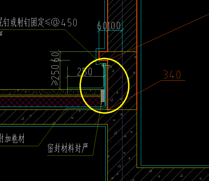

  • 屋面防水會上翻卷材和涂料的,那么計算墻面抹灰要不要減去300或者計算涂料時300
    計算墻面抹灰
  • 扣減
    2019-04-03 14:29:48
  • 一般是不扣除的因為防水是在抹灰以后才做的,涂料如果實際沒有做時是需要扣除的
    2019-04-03 14:30:20
  • 你好:抹灰不扣減300   涂料需要扣除300
    2019-04-03 14:31:21
  • 為什么減呢?防水下面不需要抹灰嗎?
