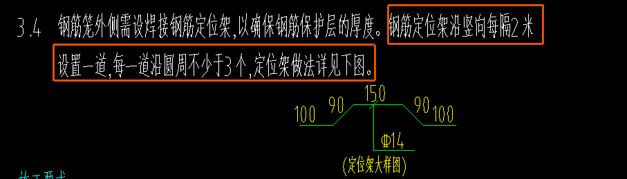

  • 各位老師,請問此項鋼筋籠定位筋以及搭接是否可以計算工程量?

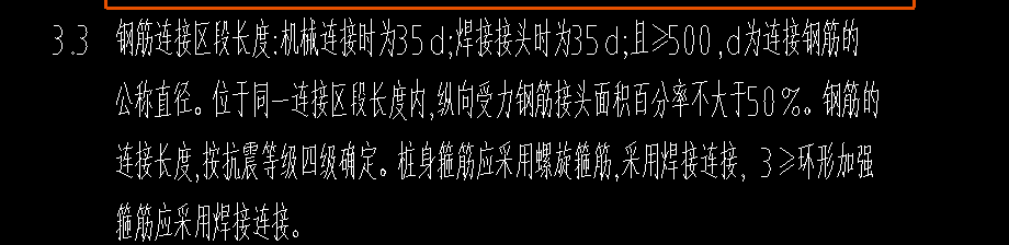

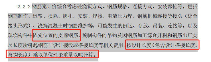

    定位鋼筋是否屬于固定位置的支撐鋼筋,35d搭接,是否屬于設計要求的搭接,非施工搭接,一般施工搭接為多少d?施工搭接鋼筋籠答疑解惑
  • 不需要計算。
