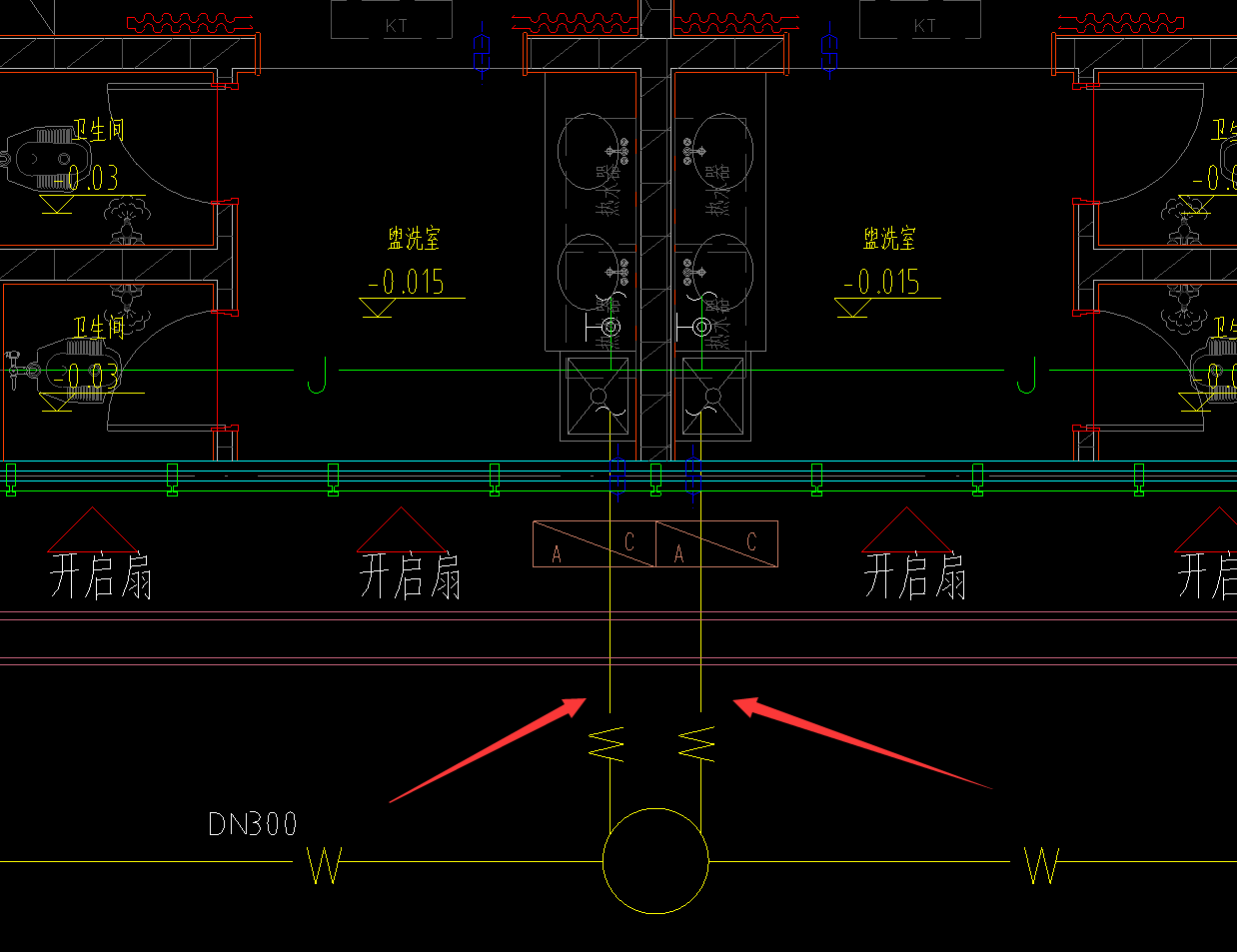

何寶榮 2025-05-05 11:45:15 | 重慶市 安裝安裝算量GQI | 49查看 3回答
獨行者 鉑金專家
答題: 60728 被贊: 45173
看室外管網的標高,一般埋深不少于0.8米。
2025-05-05 12:43:32
nh 鉆石專家
答題: 136392 被贊: 28075
按圖紙標高,管徑,結合定額要求的工作面,放坡等計算
2025-05-05 15:04:36
UKNOWNOTHING 黃金專家
答題: 3163 被贊: 1261
這一段也按室外排水管的埋管大樣計算
2025-05-06 08:42:12
