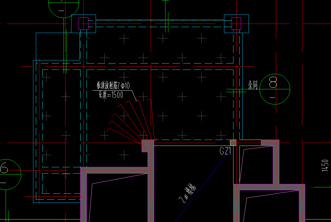

  • 各位老師,像我圖中這個(gè)標(biāo)高不同的板,這個(gè)板的板厚應(yīng)該都是100mm
    標(biāo)高不同
    標(biāo)高

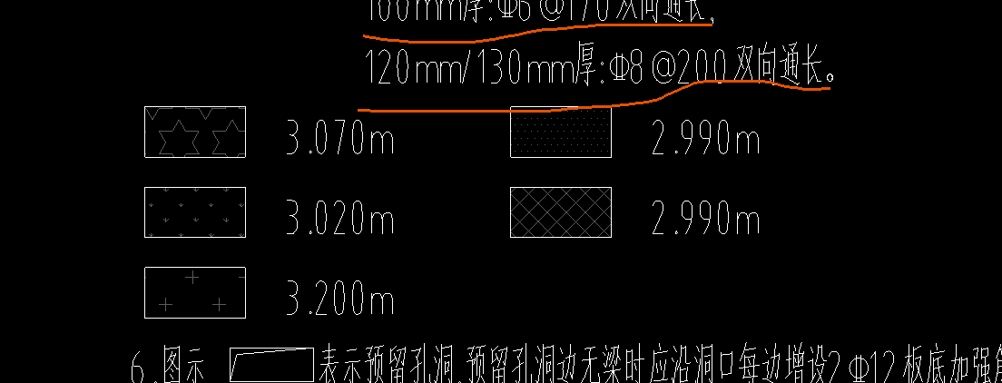

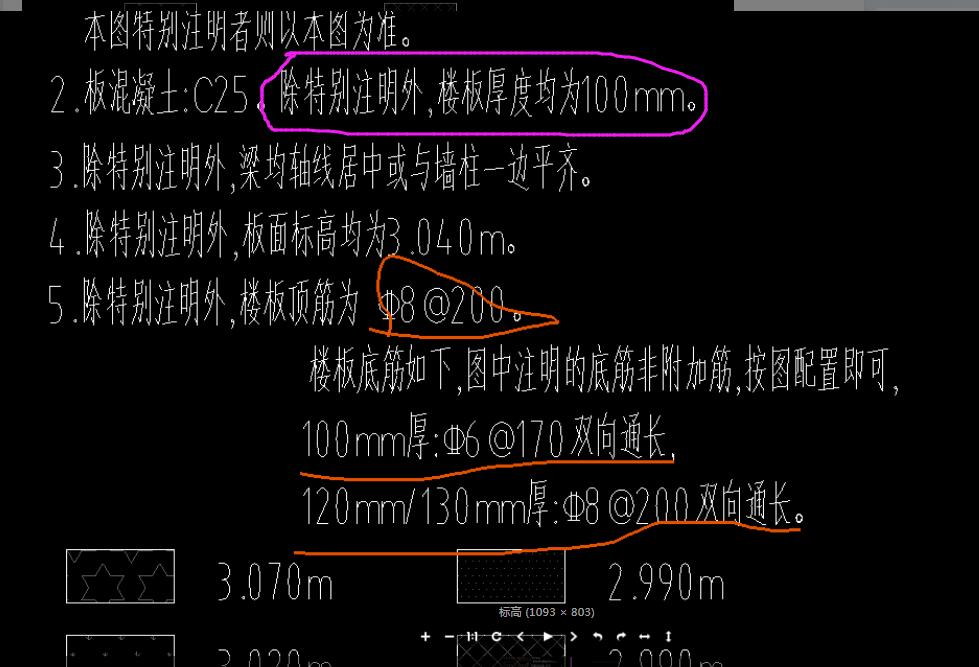

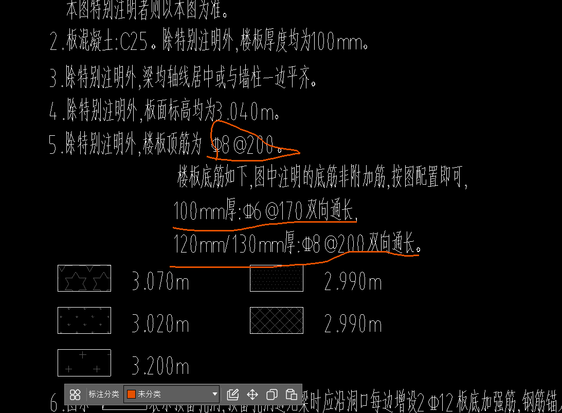

  • 沒(méi)有特殊標(biāo)注的都是100
    2025-05-03 15:08:07

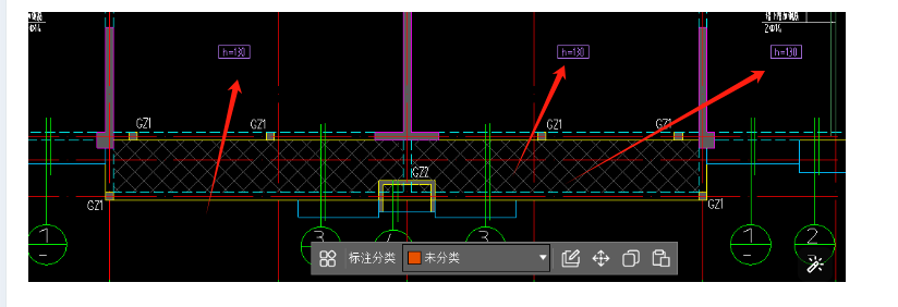

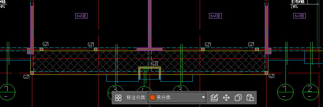

  • 在板中間有標(biāo)注h=130或者多少的,都是對(duì)應(yīng)這塊板的厚度,沒(méi)標(biāo)注的就是100
    建筑行業(yè)快速問(wèn)答平臺(tái)-答疑解惑
    2025-05-03 15:08:41
  • 標(biāo)高不同平面圖上有注明板厚的按平面圖內(nèi)的,沒(méi)注明按說(shuō)明的
    首次提交 2025-05-03 15:09:12  最近修改2025-05-03 15:10:06 (修改過(guò)1次)
  • 是雙向布置C6@170
