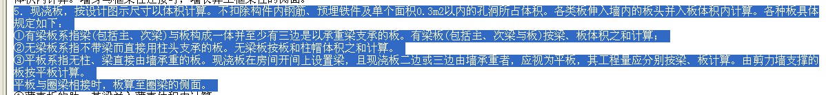

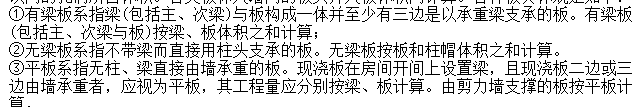

  • 我們河南定額計算規則規定如圖,已詳細規定了那些是有梁板、無梁板及平板,你認真看看你們山東的計算規則,不明確時可以咨詢當地造價管理部門相關的技術人員或比較有經驗的老造價工程師即可。
    無梁
