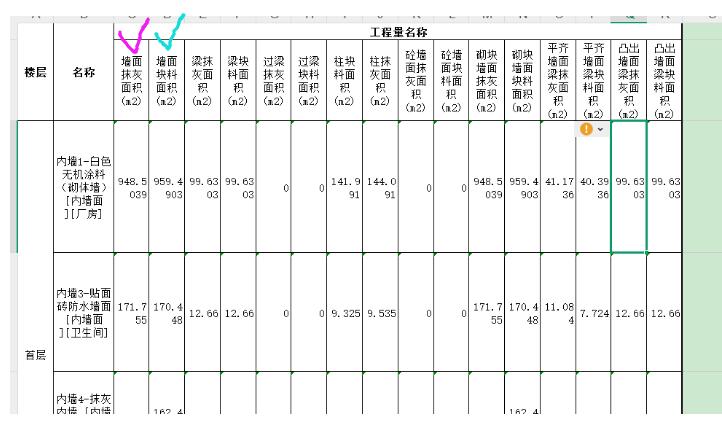

  • 請問,提內墻抹灰工程量時要考慮凸出部分梁柱的工程量嗎?還是說按抹灰面積/塊料面積
    塊料面積
    1、內墻抹灰工程量已經包含凸出部分梁柱的工程量,不用單獨計算。
    2、塊料面積包含門窗洞側壁面積,所以大于墻面抹灰面積。
    2025-04-29 00:06:28
  • 按抹灰面積或塊料面積的可以,其它的包括在內塊料
    首次提交 2025-04-29 08:21:18  最近修改2025-04-29 08:22:08 (修改過1次)
  • 直接提抹灰面積就可以,里面含著與墻相連的柱 梁部分了
    2025-04-29 08:40:03
