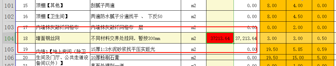

  • 內(nèi)墻抹灰掛網(wǎng)清單工程量是填寫墻面抹灰面積還是鋼絲網(wǎng)的面積?
    清單工程
    內(nèi)墻抹灰兩部分:第一,樓梯間滿掛鋼絲網(wǎng),用墻面抹灰工程量。  第二,不同材料交接處,按如圖長度*0.3
    2021-04-23 15:34:23

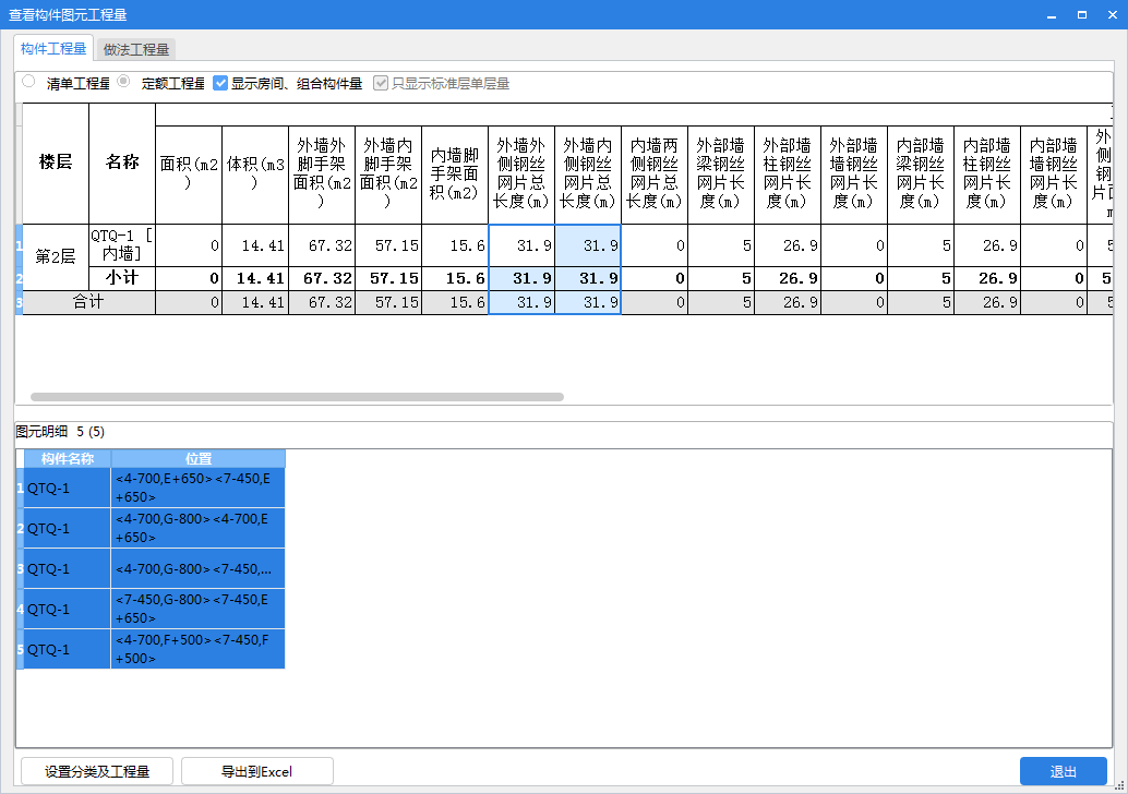

  • 鋼絲網(wǎng)面積   軟件里砌體墻工程量中有這個鋼絲網(wǎng)片的總長度,再乘以寬度
    2021-04-23 15:33:49
  • 抹灰是抹灰,掛網(wǎng)是掛網(wǎng),單獨提量就行了,不要混做一談。
    2021-04-23 15:37:54
