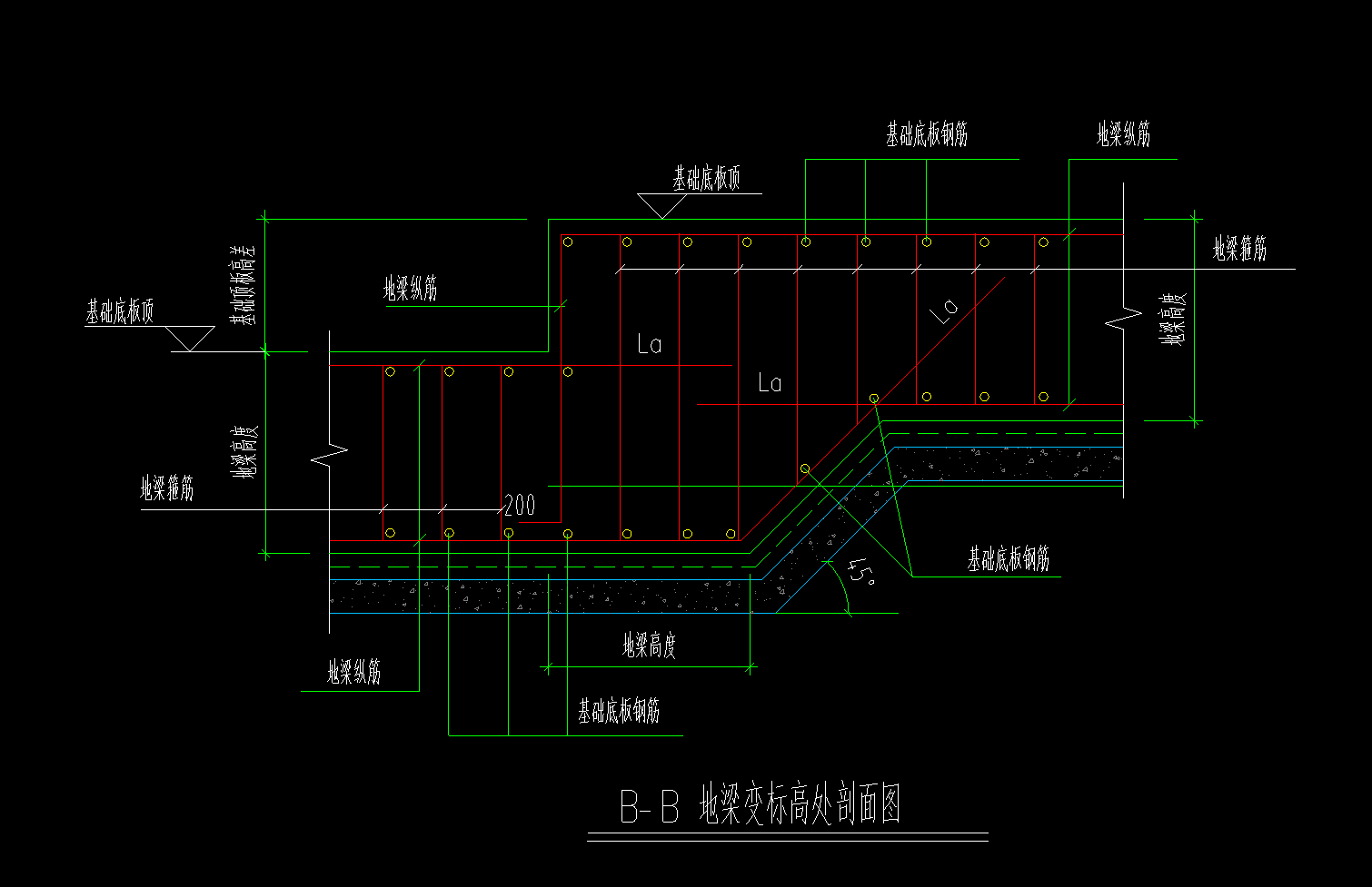

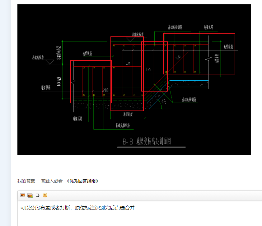

按一根梁定義,畫好后打斷,原位標(biāo)注里輸入不同的標(biāo)高信息,最后再合并 梁,就可以了

可以分段布置或者打斷,原位標(biāo)注識別完后點(diǎn)選合并
