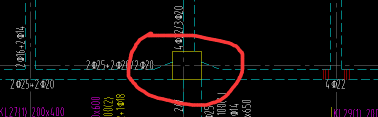

  • 老師們好 請(qǐng)問(wèn)一下這種梁怎么畫(huà)
    這種梁截面加大該怎么畫(huà)梁截面截面
我來(lái)答  邀請(qǐng)別人來(lái)回答
 提醒提問(wèn)者
  • 你好:軟件目前不能處理梁水平加腋,只能按照正常集中標(biāo)注定義構(gòu)件,直線繪制,按照?qǐng)D紙進(jìn)行原位標(biāo)注,加腋增加的鋼筋和箍筋在單構(gòu)件中計(jì)算輸入。
    2018-06-16 11:14:56
  • 軟件目前還不可以處理框架梁的偏心加腋的鋼筋的
    您需要自己再其他鋼筋內(nèi) 編輯添加
    或者是在單構(gòu)件內(nèi)補(bǔ)充計(jì)算
    2018-06-16 15:32:06
