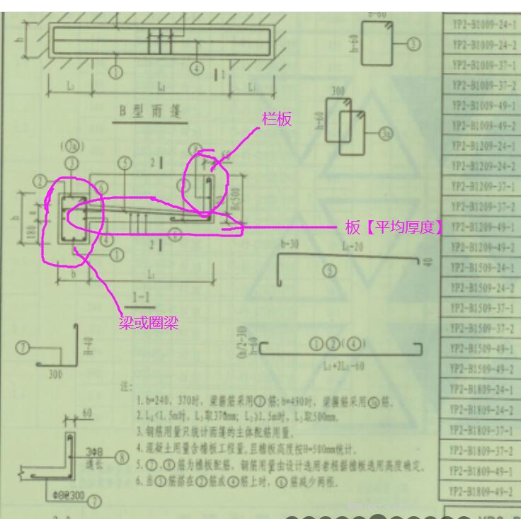

按其他鋼筋輸入
2025-04-28 18:10:50
雪花飄 飄 鉑金專家
答題: 37110 被贊: 8794
異形挑檐定義
2025-04-28 18:12:17
老頭子
答題: 159 被贊: 50

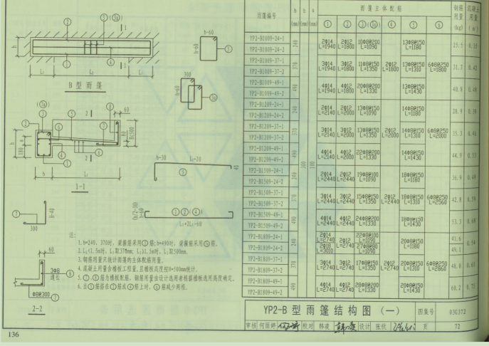

根據雨棚尺寸,選定圖表對應配筋參數,將圖集已計算好的不同鋼筋重量匯總
2025-04-28 18:15:02
nh 鉆石專家
答題: 135013 被贊: 27852
