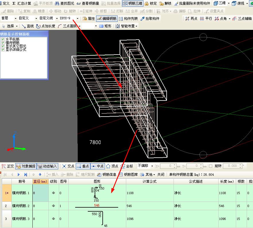

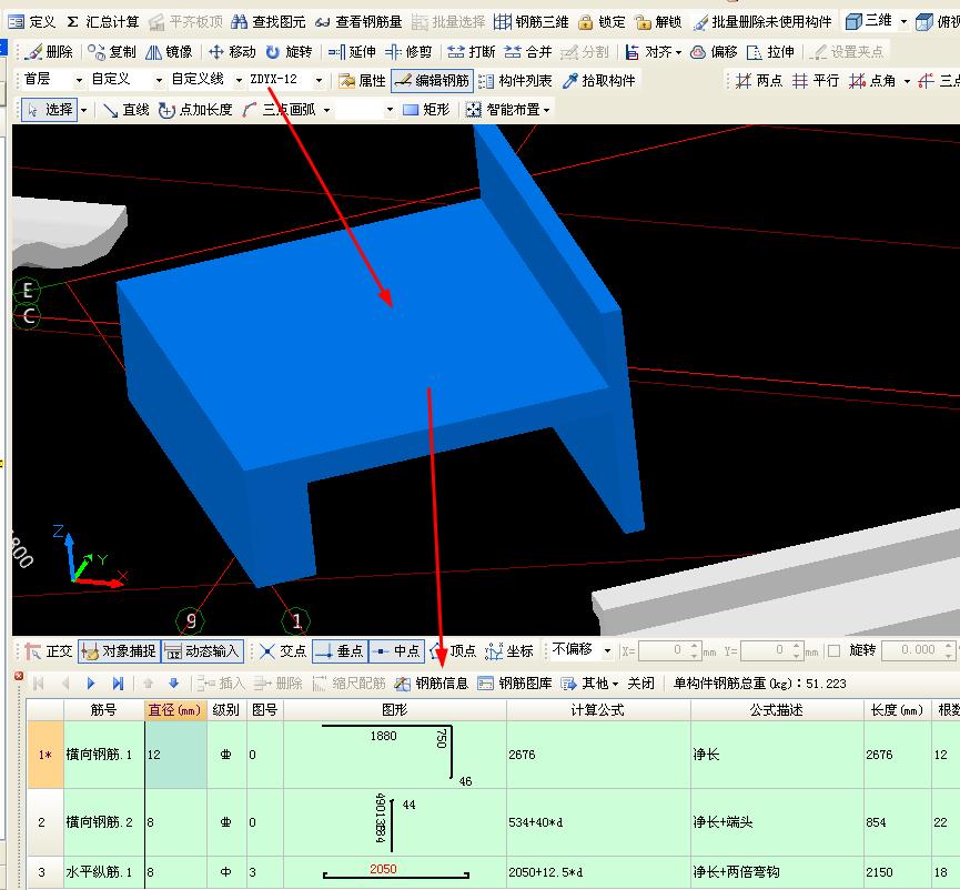

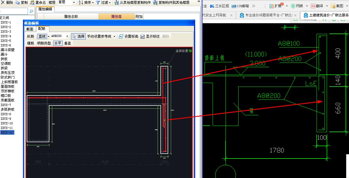

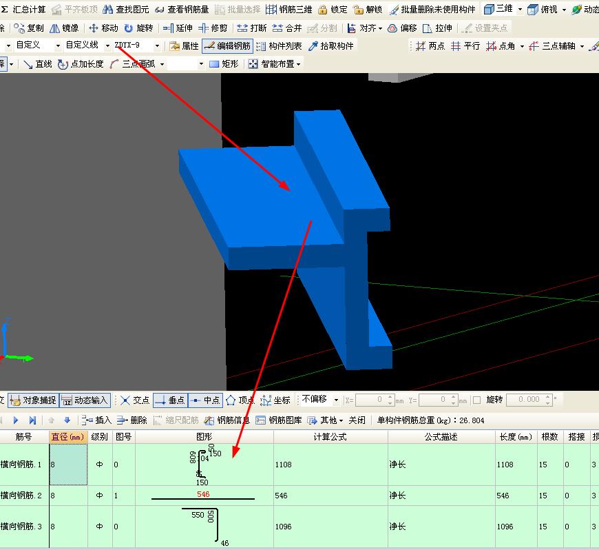

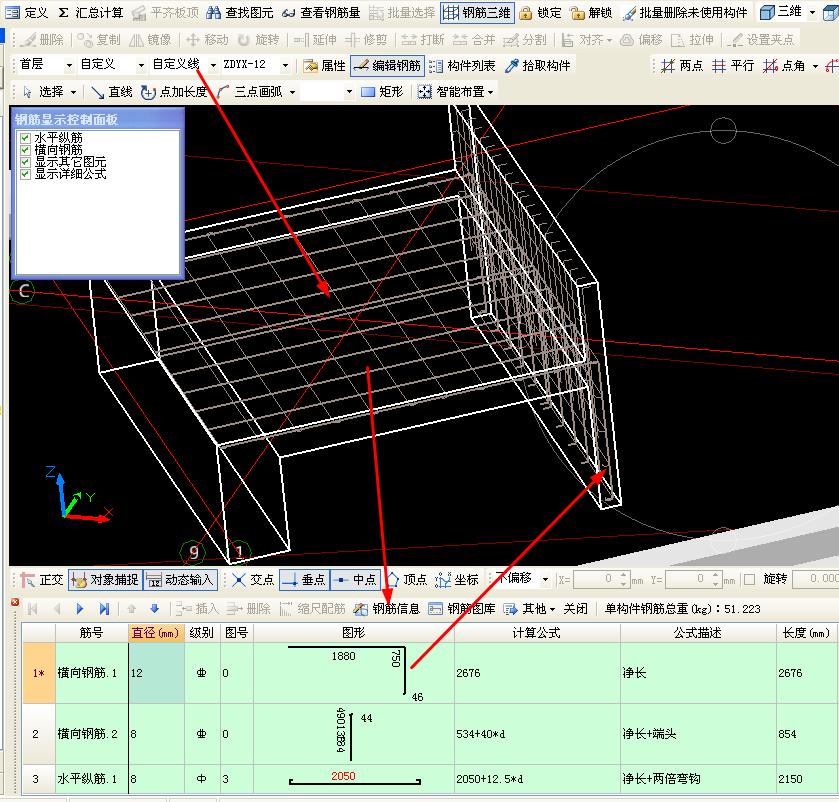

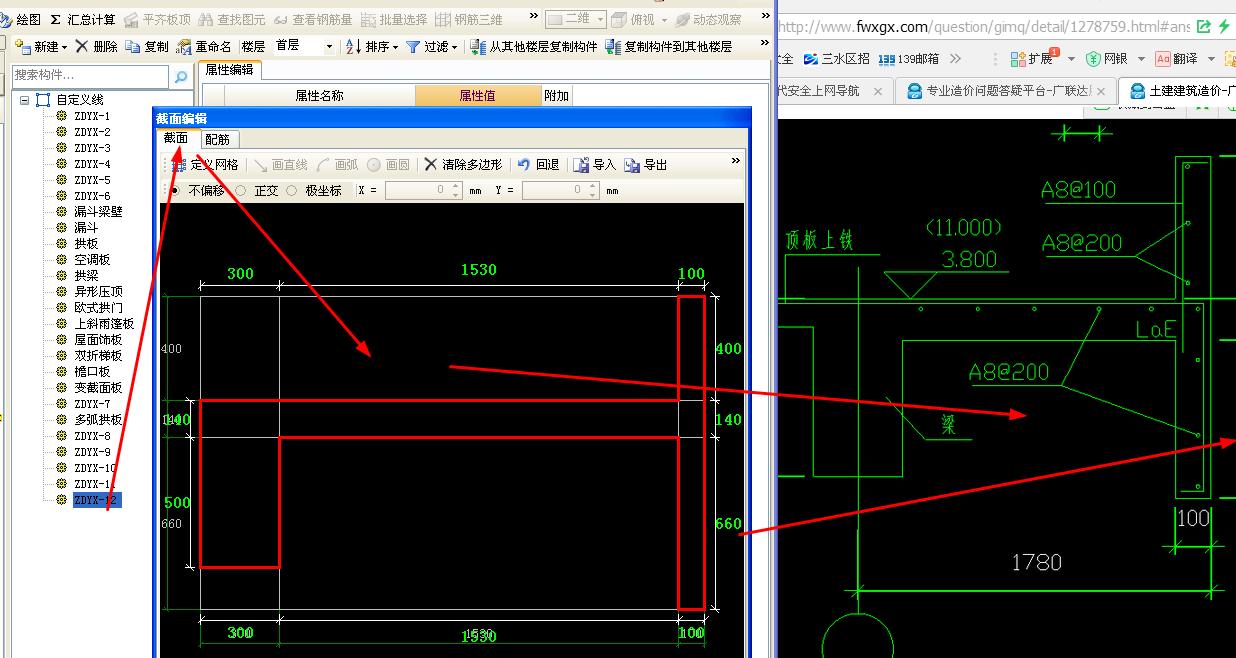

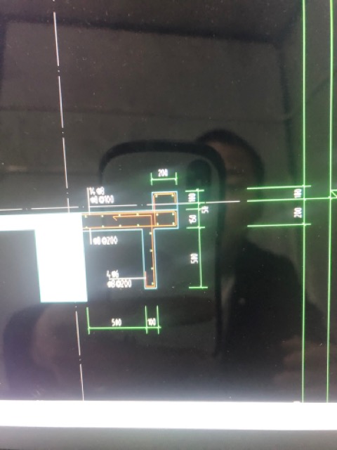

自定義線處理。
2021-04-22 09:59:02
陳工 鉆石專家
答題: 202218 被贊: 47631

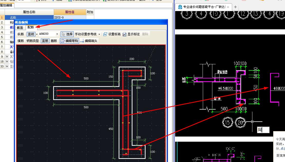

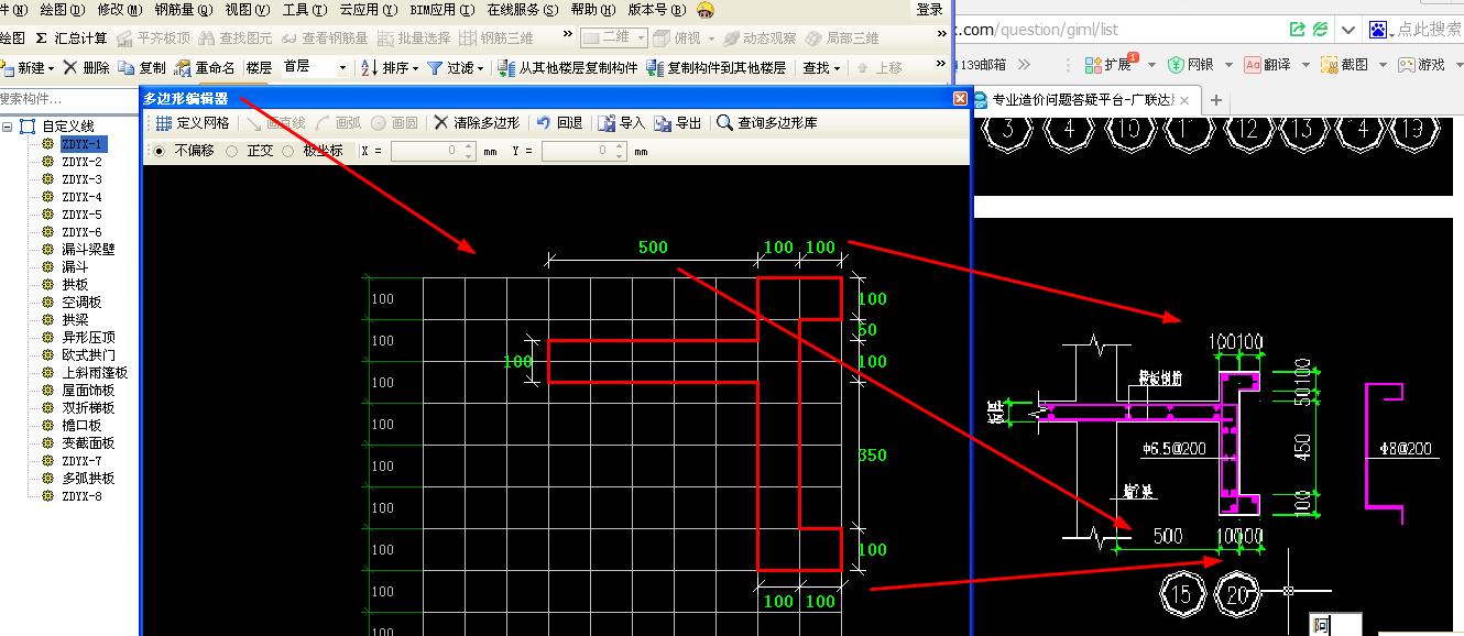

可用下圖方法處理。
2021-04-22 10:00:23
